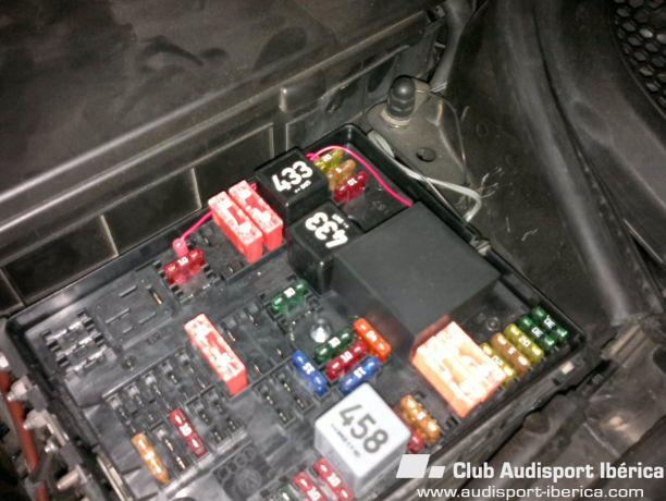

kohetekohete Publicado 29 de Julio del 2011 Denunciar Publicado 29 de Julio del 2011 Hola, yo tenía también el famoso problema de mal arranque en caliente, era super molesto, sin embargo en frío arrancaba bien. Buscando y buscando encontré un forero(m0nch0) en el foro de areavag que había encontrado la solución. Vende una cajita con 4 cables, que se conectan: uno a un positivo "bajo llave",otro a la masa, y los otros 2 cables son con los que se puentea un hilo del sensor de la temperatura del motor. Supongo que se podría hacer por uno mismo, con un relé+temporizador y tal, pero vamos, doy fe que esto funciona a la perfección. Creo recordar que me costó 50 euros mas o menos, lo monté en un ratillo y a funcionar. Viene el kit completo+instrucciones. Ni cambiar motor de arranque(que por cierto estuve a puntito de cambiar), ni bimasa ni nada de nada. El coche va al pelo. Espero que os sirva. Un saludo! Responder

wakon Publicado 29 de Julio del 2011 Denunciar Publicado 29 de Julio del 2011 oye kohetekohete lo del temporizador + rele haria que unicamente engñe al motor durante el arranque o se queda fijo como si el motorestuviera siempre fijo?? Responder
kohetekohete Publicado 29 de Julio del 2011 Denunciar Publicado 29 de Julio del 2011 El relé activado desconectaría el sensor de temperatura y el temporizador cortaría la alimentación del relé tras unos segundos despues de darle al contacto con la llave. Así no estaría todo el tiempo desconectado el sensor,solo unos segundos. Eso mismo hace la cajita esa que llevo montada. Y funciona la jodía. El que tenga este problema que le eche un vistazo al foro de areavag que ahí está toda la información de este tema, incluso foto a foto como se monta,conexiones,etc... El forero M0nch0 es el que ha creado y probado esta cajita. Un 10 desde Audisport por mi parte, y que conste que ni lo conozco en persona, ni me llevo nada, ni nada. Pero como para mí fué una gran ayuda y gracias a eso ya no tengo problemas de arranque me gustaría que todos los que tuvieran este fallo tuvieran la oportunidad de solucionarlo tan facil como lo fue para mí.Un año casi y perfect! Para probar se podría desconectar físicamente el sensor de la temperatura del motor estando el motor ya caliente y probar a arrancar. Responder
wakon Publicado 30 de Julio del 2011 Denunciar Publicado 30 de Julio del 2011 sabes donde esta el sensor??si tienes una foto lo bordas Responder
kohetekohete Publicado 30 de Julio del 2011 Denunciar Publicado 30 de Julio del 2011 Mejor que una foto te dejo el enlace a la pagina de la explicación de su instalación con un montón de fotos. Supongo que no infringiré ninguna norma del foro ni nada. Si es así mil perdones y que algún moderador la borre, pero entiendo que todo lo que sea ayudar bienvenido sea. http://www.areavag.com/foro/showthread.php?14967-Como-instalar-caja-de-arranque-en-caliente Responder
