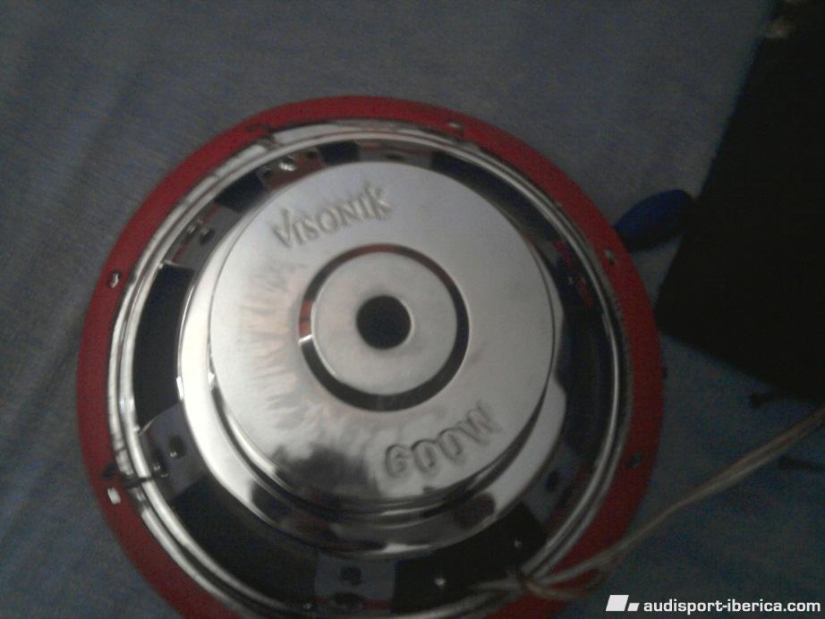

pixer_ibz Publicado 21 de Junio del 2011 Autor Denunciar Publicado 21 de Junio del 2011 buenos dias a todos!!!!! voy a subir un par de fotos asi podeis ver el subwoofer que tengo en casa son 600w Responder

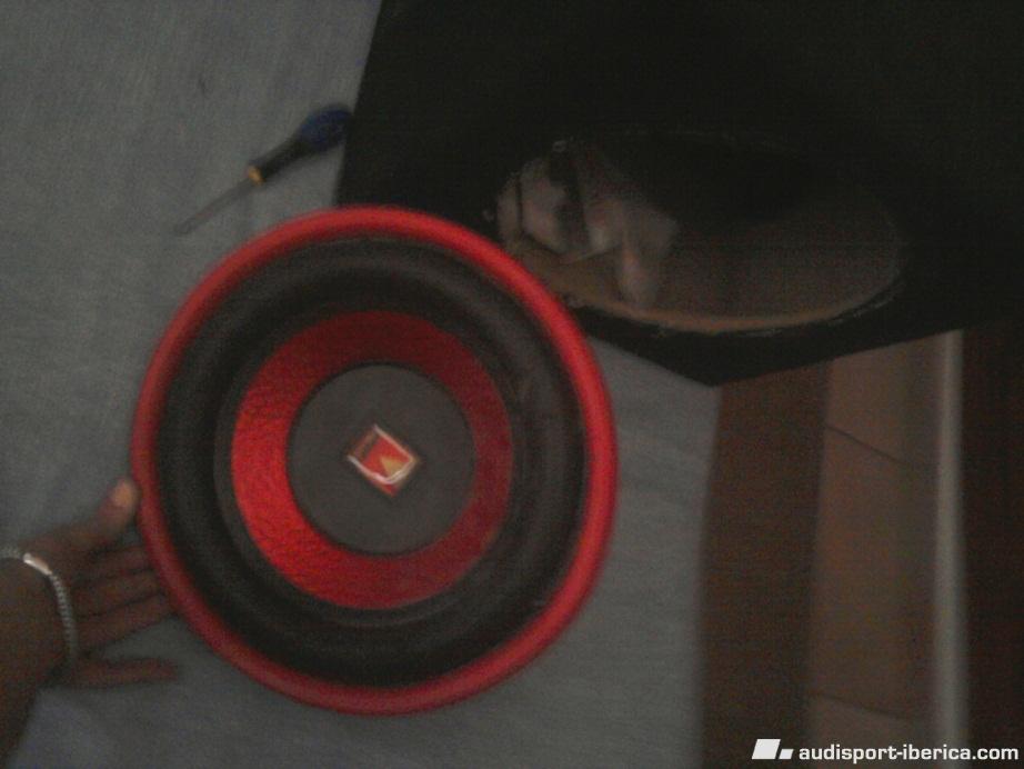

pixer_ibz Publicado 21 de Junio del 2011 Autor Denunciar Publicado 21 de Junio del 2011 y weno asi es por alante, Creo que voy a comprarle una etapa al subw. este que os muestro y me voy a esperar otro mes mas , y ya le meto otra etapa y altavoces no creeis??? weno, ahora el bombazo. Podria, hacer la instalacion de la etapa y subwoofer y ademas dejar tb tirada la instalacion de la otra etapa y altavoces, solo cables??para en el momento que compre los altavoces y etapa, ponerselos??? juerr que put* lio tengo exo en la cabeza ¬¬! pero ese subwofer parece wapo pero son 600w :S vosotros dires que harias con presupuesto reducido(pudiendo ampliarse poco a poco jeje) un saludo y gracias!!!! Responder
pixer_ibz Publicado 21 de Junio del 2011 Autor Denunciar Publicado 21 de Junio del 2011 el cilindrico, creo ke me dijo ke era de 800W que creeis que sonara mejor? el de tubo akel o este de 600w :S de ai partire, Aver si traiggo fotos de el otro ekipo por lo menos ya sabreis ke ofertas tengo:S un saludo mil gracias y perdonar lo pesado que soy... Responder

davili Publicado 21 de Junio del 2011 Denunciar Publicado 21 de Junio del 2011 y weno asi es por alante, Creo que voy a comprarle una etapa al subw. este que os muestro y me voy a esperar otro mes mas , y ya le meto otra etapa y altavoces no creeis??? weno, ahora el bombazo. Podria, hacer la instalacion de la etapa y subwoofer y ademas dejar tb tirada la instalacion de la otra etapa y altavoces, solo cables??para en el momento que compre los altavoces y etapa, ponerselos??? juerr que put* lio tengo exo en la cabeza ¬¬! pero ese subwofer parece wapo pero son 600w :S vosotros dires que harias con presupuesto reducido(pudiendo ampliarse poco a poco jeje) un saludo y gracias!!!! yo tengo entendido q la marca visonik no es mala marca.por aki se le trata bien,es mi opinion,kizas a otros no le guste.pero simplemente nada mas q hay q ver el borde de goma de la cara exterior(por asi decirlo)del sub,es bastente gorda,asi q debe ser weno seguro. lo de comprar otra etapa m parece divino,es lo q t comente,por consejo t dije alpine v12 de 2 canales,q no sera muy cara,y sino d segundamano habra algo seguro.y la istalacion la puedes dejar tirada,sin enchufarnada a la radio ni a ningun sitio,q no le llege corriente x ningun lado,simplemete tirada y ya cuando t decidas ya lo tienes tirado,solo es sacar la radio,conectar,conectar etapa y altavoces y listo. un saludo Responder
pixer_ibz Publicado 21 de Junio del 2011 Autor Denunciar Publicado 21 de Junio del 2011 y weno asi es por alante, Creo que voy a comprarle una etapa al subw. este que os muestro y me voy a esperar otro mes mas , y ya le meto otra etapa y altavoces no creeis??? weno, ahora el bombazo. Podria, hacer la instalacion de la etapa y subwoofer y ademas dejar tb tirada la instalacion de la otra etapa y altavoces, solo cables??para en el momento que compre los altavoces y etapa, ponerselos??? juerr que put* lio tengo exo en la cabeza ¬¬! pero ese subwofer parece wapo pero son 600w :S vosotros dires que harias con presupuesto reducido(pudiendo ampliarse poco a poco jeje) un saludo y gracias!!!! yo tengo entendido q la marca visonik no es mala marca.por aki se le trata bien,es mi opinion,kizas a otros no le guste.pero simplemente nada mas q hay q ver el borde de goma de la cara exterior(por asi decirlo)del sub,es bastente gorda,asi q debe ser weno seguro. lo de comprar otra etapa m parece divino,es lo q t comente,por consejo t dije alpine v12 de 2 canales,q no sera muy cara,y sino d segundamano habra algo seguro.y la istalacion la puedes dejar tirada,sin enchufarnada a la radio ni a ningun sitio,q no le llege corriente x ningun lado,simplemete tirada y ya cuando t decidas ya lo tienes tirado,solo es sacar la radio,conectar,conectar etapa y altavoces y listo. un saludo IEE!!1 TONCES TU TIRARIAS ANTES A POR EL SUBW ESTE TOCHO KE TENGO?(SIN DUDA LA MEMBRANA ES GORDISIMA TIENE UN PAR DE RASGUÑOS EN LA MEMBRANA PERO NO ESTA POR NINGUN LADO NI ROTO NI CON NINGUN AGUJERO NI NADA OSEA LO VEO BASTANTE WEN ESTAO.. ME LO DEJA POR 40/50€ Y WENO DE ETAPA, MIRA E VISTO ESTO!! http://www.redcoon.es/index.php/cmd/shop/a/ProductDetail/pid/B297652/cid/7004/Alpine_PMX_T320/ PERO POR 30€ MAS E VISTO ESTO http://www.redcoon.es/index.php/cmd/shop/a/ProductDetail/pid/B297651/cid/7004/Alpine_PMX_F640/ LLEGADOS AQUI JEJE!!!! SON 150€/170€ ENTRE ETAPA Y EL SUB, K ES MI 1ª INTENCION DESDE EL PRINCIPIO Y YA EN UN MES opor ai WELVO A RALLAROS PARA ELEGIR LOS ALTAVOCES TRASEROS Y 2ª ETAPA PARA ALTAVOCES ^^! jeje este finde semana aber si tengo un par de horitas sueltas y intentare hacer la instalacion, me leere otra vez este post haber si lo e entendido todo ^^! y ya intento, luego ya subire mis impresiones y resultados a la ora de meterme yo dentro de ls huesos de mi culowevo!! MIL GRACIAS!!!! p.d. ALGUIEN SABE EL PROBLEMA DE MI COBERTURA DE RADIO???!!! GRACIAS!!! ( Responder
schranzero Publicado 22 de Junio del 2011 Denunciar Publicado 22 de Junio del 2011 Esa etapa no se yo si movera encondiciones el sub... Yo creo que no. Hablas de 600w pero supongo que seran w maximos no pueden ser rms por la simple apariencia. Ese sub debe ser de 150 o 200 w rms para moverlo bien necesitaras una etapa q te entregue minimo 300 rms. Las etapas que has puesto indican w maximos. Tienes que mirar w rms. Metete en typersound.com y mirate etapas monocanal, pero ya te digo q si tu presupuesto son 100 euros para la etapa lo mejor esque ahorres y te compres algo en condiciones. Porque sino luego gastaras mas ya que se te va a quedar cortisima. Tienes que mirar que para mover un sub con alegria... Necesitas una etapa que entregue el doble mas o menos de la potencia del sub. Y recuerda mirar potencia rms porque la potencia maxima pueden poner laq les parezca, yo en casa tengo un sub de 1200 w... Cualquiera que no entienda va dicienfo q su sub tiene tal potencia cuando en realidad son 250w rms. Responder
davili Publicado 22 de Junio del 2011 Denunciar Publicado 22 de Junio del 2011 Esa etapa no se yo si movera encondiciones el sub... Yo creo que no. Hablas de 600w pero supongo que seran w maximos no pueden ser rms por la simple apariencia. Ese sub debe ser de 150 o 200 w rms para moverlo bien necesitaras una etapa q te entregue minimo 300 rms. Las etapas que has puesto indican w maximos. Tienes que mirar w rms. Metete en typersound.com y mirate etapas monocanal, pero ya te digo q si tu presupuesto son 100 euros para la etapa lo mejor esque ahorres y te compres algo en condiciones. Porque sino luego gastaras mas ya que se te va a quedar cortisima. Tienes que mirar que para mover un sub con alegria... Necesitas una etapa que entregue el doble mas o menos de la potencia del sub. Y recuerda mirar potencia rms porque la potencia maxima pueden poner laq les parezca, yo en casa tengo un sub de 1200 w... Cualquiera que no entienda va dicienfo q su sub tiene tal potencia cuando en realidad son 250w rms. la primera seguro q no vale,la segunda kiza este mas cerca de casar bien con el sub visonik,kiza un poko korta cmo dice el compañero schranzero,pero creo q monocanal s t va a ir del precio.mirate algo de segundamano,kizas encuentres algo.yo t decia la v12 de alpine xq a mi me dio en su dia muy buenos resultados,pero ya no las fabrican,solo de segundamano encontrarias algo,pero creo q las anteriores se kedan un pelin justas,la segunda tirando por lo bajo alomejor..... y respecto a la radio no tngo ni idea. Responder
schranzero Publicado 22 de Junio del 2011 Denunciar Publicado 22 de Junio del 2011 Si, esta claro que si quieres una monocanal prepara en torno a los 350 400 euros para tener algo decente. Mirate una dos canales que entregue en puente potencia, recuerdo ver alguna monacor que puenteada da 500 rms por 200 euros mas o menos. La tienes en 4 canales, dos puenteados para el sub y los otros dos para los altavoces. Es la opcion mas barata que veo, el unico pero que le pongo a esa etapa es que se calienta bastante. http://www.type-rsound.com/pm/1350/monacor-power-4600 con esa etapa mueves de sobra el sub ya que entrega 500w rms en puente y luego 150w por canal a 4ohm... Por ese precio no creo que encuentres nada mejor. Incluso te ahorras una etapa. Responder
