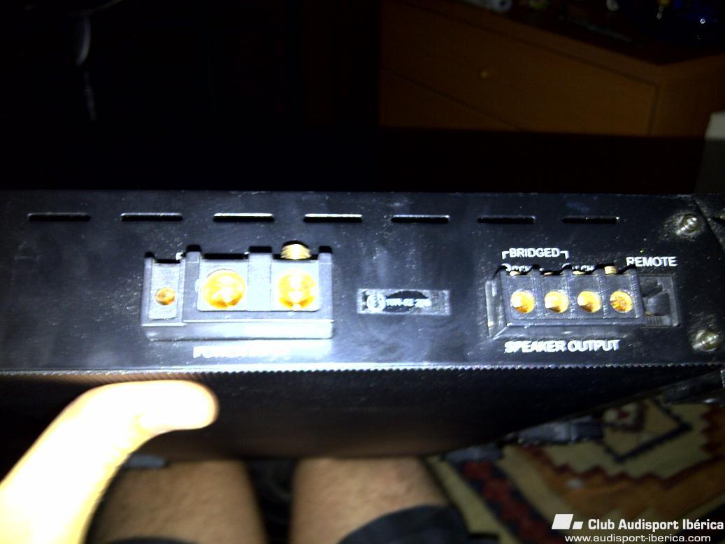

pixer_ibz Publicado 15 de Julio del 2011 Autor Denunciar Publicado 15 de Julio del 2011 MIRA TE ENSEÑO LAS CONEXIONES Que tipo de tornillo tengo que ponerle porque no trae tornillos ni nada, y donde lo atornillo¿? abria alguna forma de atronillarlo al subwoofer? o a el asiento¿??¿ Gracias!! Responder

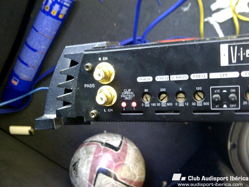

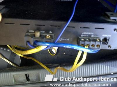

davili Publicado 19 de Julio del 2011 Denunciar Publicado 19 de Julio del 2011 si andaramos cerca seguro q ya lo tendrias montado,jejeje. ya as pasao to los cables y to??? wno d todos modos t pongo una fotillo x si acaso el circulo amarillo es por donde debe d entrar,es facil,ya una vez dentro lo buscas aber x donde a salio y lo tiras para atras. el remote suele dar muxos problemas siempre,ya q al ser un cable muy fino,se rompe cn facilidad,kizas sin darte cuenta le as dado un tiron o algo y ya no t funciona nada.yo creo recordar q el remote d las radios suele ser el cable azul,o azul-blanco,creo estar seguro q si.lo empalmas y desde ay le tiras un cable directo x donde van los de corriente al remote de la etapa. el sub si la etapa no va bien,el sub ni se inmuta asi q x eso no ay problema,aora si en el coche d tu ermano la etapa iva bien y no sonaba nada kizas el sub este cascao.si tu ermano tiene un sub o algun conocido podrias probar tu etapa con su sub,o su etapa con tu sub a ver donde sta el fallo.por la bateria no ay problema. mi etapa tb es vieta,y las dos luces q comentas(nose si sera tambien tu caso)una es de power y otra pone protect o algo asi q aora no recuerdo,y significa q si algo va mal en la etapa no la deja funcionar para q no se rompa mas por asi decirlo.fijate si la tuya pone algo parecido y si se enciende los dos es q algo va mal. mirate esas cosillas y ya ablamos,un saludo Responder

davili Publicado 20 de Julio del 2011 Denunciar Publicado 20 de Julio del 2011 MIRA el cable de la radio al q enxufaste el remote era azul??las funciones d la radio tampoco tiene nada q ver,ya q al enxufar la etapa ya deberia sonar el sub y ya despues graduas. las lucecitas son iwales q las mias solo q la mia pone power el verde y protect el rojo. si se t encienden los dos,kiere decir q algo va mal y por eso no suena el sub. prueba el sub con otra etapa(de algun colega o algo)y ya t kedas trankilo x esa parte. mira con tu colega haber si sacais algo en claro y ya m diras. un saludo Responder
