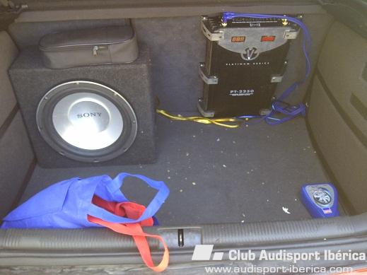

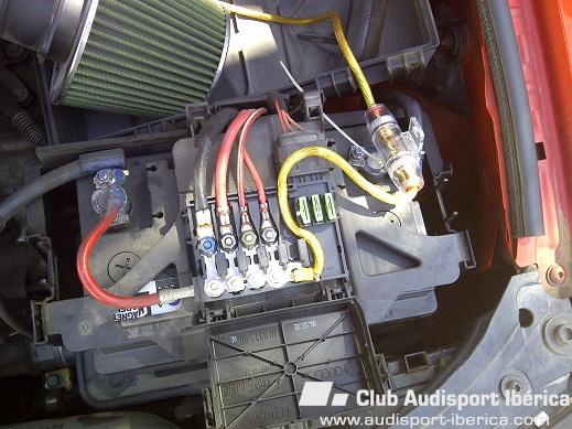

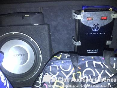

pixer_ibz Publicado 9 de Agosto del 2011 Autor Denunciar Publicado 9 de Agosto del 2011 ola wenas,q pasa?? oye cmo yevas el tema?? se soluciono del todo??? EYYYY LO SIENTO!!!!!!!!!! Despues de vacaciones SE ACUMULA TODO EL TRABAJO!!!!! estoy...uff... ni 5 minutitos tengo... Pero bueno va todo perfecto, y en principi oi estare un rato entretenido colgando fotos y explicandote un poco , Asi que luego te cuento. SALUDOS Y MIIILL GRACIASS!!!! weno comienzo!!! Esta es la conexion a la bateria que finalmente voy a dejar. El sitio, hay que crearlo, pero no me resultó muy complicado ni hacer los cortes en el plastico ni los empalmes ni nada. Al final a quedado algo curioso.!! BATERIA!!!! Responder

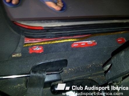

pixer_ibz Publicado 9 de Agosto del 2011 Autor Denunciar Publicado 9 de Agosto del 2011 ya sabes que me costo bastante encontrar el dichoso agujerito, que finalmente era una XORRADA!!! solo era buscar en el sitio correcto... GRACIAS!! porque hasta que tu no me indicaste donde, no supe avanzar. Responder

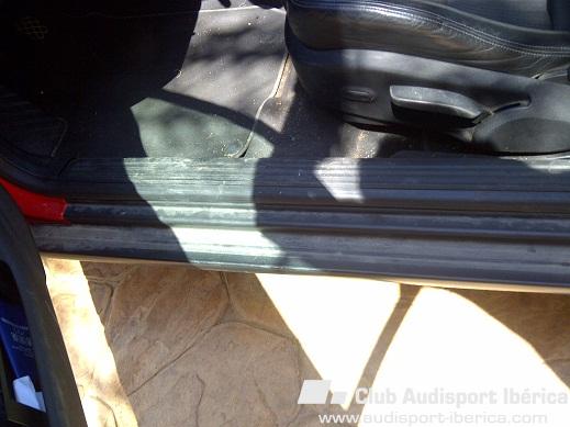

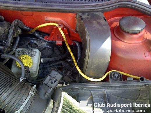

pixer_ibz Publicado 9 de Agosto del 2011 Autor Denunciar Publicado 9 de Agosto del 2011 weno... por aqui es por dodne e pasado el cablecito de corriente y la verdad, no me supuso mucho trabajo la verdad, un poco mas , para cerrar el embellecedor, con las grapas y tal.... Keda un poco inxado por eso cuesta, pero si le encuentras el espacio correcto...al cerrar, queda perfecto Responder

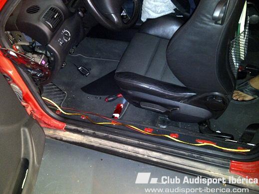

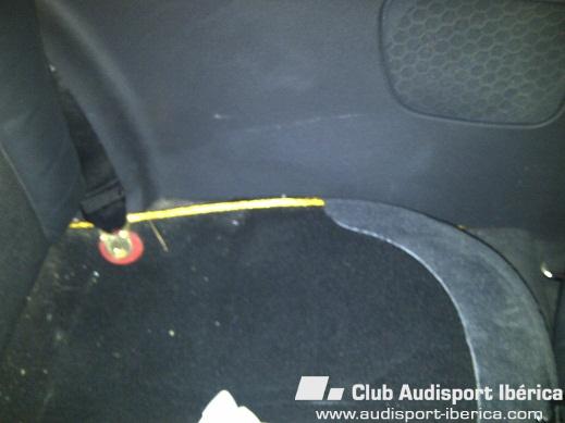

pixer_ibz Publicado 9 de Agosto del 2011 Autor Denunciar Publicado 9 de Agosto del 2011 BUENO, ASI ES COMO QUEDA EL EMBELLECEDOR, QUE NO PARECE NI HABER SIDO ABIERTO.. y LA OTRA FOTO SALE POR DONDE PASA DE EL ASIENTO TRASERO. nO TENGO FOTOS DE EL RECORRIDO DE LOS CABLES DE "RCA" PERO ES EXACTAMENTE IGUAL PERO EN EL OTRO LADO DE EL COCHE ES DECIR EN EL DE LA "COPILOTA" PERO WENO MAS O MENOS OS IMAGINAIS.. pORT ULTIMO VOY A METER LA FOTITO DE ATRAS QUE QUEDA MUY XULA. Responder

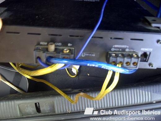

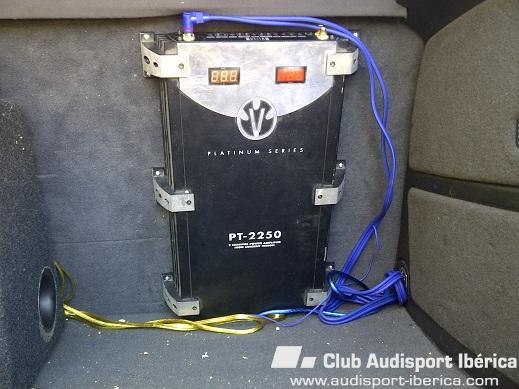

pixer_ibz Publicado 9 de Agosto del 2011 Autor Denunciar Publicado 9 de Agosto del 2011 POR AQUI DETRAS DE EL SUBW. VIENE el cable de corriente la otra foto son las conexiones(asi un poco cutre, pero ahora esta mejor) Responder

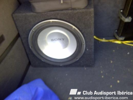

pixer_ibz Publicado 9 de Agosto del 2011 Autor Denunciar Publicado 9 de Agosto del 2011 weno i asi es como queda en el maletero jeje PROBLEMAA!!! mi Padre flipandose, me a petado el FUSIBLE el cual era de 40amp E visto que el de mi hermano es de 60amp. Que le devo meter= sigo con 40 o necesita una resistencia mayor? SALUDOSSS Y MIL GRACIAAASSS!!!! si quieres alguna foto mas o alguna cosilla me lo dices ^^!!! Ahora quiero los altavoces traseros(laterales) tanto "CUALES COMPRAR" como "COMO PONERLOS" SALUDOSSS El equipo suena de vicio, ahora me falta volumen, xk el subw. lo come todo... y una cosas que no me gusta es, que no lo puedo dejar asi como lo ves, lo e tenido que sentar , asi que queda con el wofer para arriva, pero no pasa nada pero ahorro espacio de la otra forma... pero PESA muxo y en el primer aceleron , esta caido... E provado con velcros... pero aun asi... Responder
pixer_ibz Publicado 9 de Agosto del 2011 Autor Denunciar Publicado 9 de Agosto del 2011 Entonces que hago con el fusible? Responder
davili Publicado 10 de Agosto del 2011 Denunciar Publicado 10 de Agosto del 2011 wnas tio,q pasa?? no te e contestado antes xq e estado un poko liado pero vaya,q se ve q t a kedao perfecto,ademas igual q el mio,jejejeje. el agujerito t dije q seguro q lo veias rapido y asi fue. yo la etapa la llevo atornillada al sub,pero tu ponla cmo mejor t venga,mientras este fijo.... q mostro tu padre metiendole caña al ekipo,jajajaja.metele uno mas grande,el mio es de 70,pero tambien es verda q yevo mas cosas,pero yo creo q con uno de 55 o 60 va divino. lo de los altavoces traseros ando mas q perdio,ya q cmo t dije yo no llevo.tengo entendido q para enchufarlos a una radio q no sea la original hay q comprar un adaptador o algo,y tampoco recuerdo bien si eran de 5,25 cmo los q compraste o son 6,5. ando bastante perdio pero haber si indago un poko y consigo mirar lo del adaptador,o alguien q lea el post y lo sepa q nos aclare un poko.asi si veo q me interesa kizas lo haga yo tambien,jejejeje. viendo las fotos me recuerda pexa al dia q yo lo monte,ya veras cmo esto es un vicio y si t gusta el tema va a ser un no parar,jejejjejeje. un saludo,disfrutalo y ya m iras contando Responder

SPERMACORP Publicado 5 de Septiembre del 2011 Denunciar Publicado 5 de Septiembre del 2011 El fusible va dependiendo de los metros de cable y de la secciion, osea los mm2 que tienen el Cable que has metido, si el fusible tiene mas amperaje que el que aguanta el cable no te sirve de nada y practicamente es como si no lo llevaras porque el cable puede asta arder.. De que seccion es tu cable Responder
