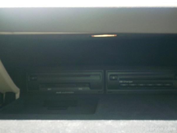

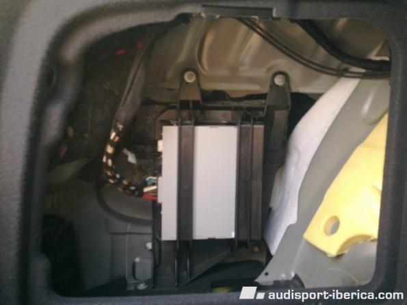

homerjj Publicado 17 de Junio del 2011 Denunciar Publicado 17 de Junio del 2011 Como decía en mi presentación, he tenido TV en los 2 coches de casa antes de mi nuevo A6. Y este no va a ser menos. Prometo que he leído varios posts del foro al respecto, pero entre las versiones del A6 y el modelo de MMI, no consigo llegar a una conclusión clara. Y todo partiendo de que tampoco tengo idea de qué MMI tengo instalado. Sé que es el 3G pero no sé si el plus, el high etc... Agradezco cualquier ayuda. Adjunto fotos de lo que tengo. El único módulo de la torre es el 4F0 035 056 Responder
ximo@6 Publicado 17 de Junio del 2011 Denunciar Publicado 17 de Junio del 2011 (editado) si es tercera generación, supongo que se podra poner como e 2g, lo que no se si en esto influye la pantalla como en 2g que si era grande y color es hig, si lo que se ve en la guantera es el navegador o reproductor de dvd supongo que es hig Editado 17 de Junio del 2011 por ximo@6 Responder
Raul 3.0tdi Publicado 17 de Junio del 2011 Denunciar Publicado 17 de Junio del 2011 Hola!!! A falta de que confirme el número de serie, tienes el mismo que tengo yo. Y yo tengo el MMI 3G High Plus HDD. Copiando la información del catálogo oficial del A6: MMI Navegacion Plus. Incluye datos de navegación (disco duro), pantalla a color de 7", con representación de mapas de gran calidad, sistema de control por voz (introducción del destino oralmente mediante palabra completa), elección de 3 rutas alternativas, representación de mapas con coloración de la topografía, indicación de curiosidades y maquetas de las ciudades en 3D, despliegue del mapa durante la ruta, manejo del mapa mediante joystick en el botón de mando, información de ruta en representación splitscreen (puntos de maniobra, puntos de interés en la autopista, TMC en ruta), mapas detallados de cruces y recomendación de carril, guía de ruta dinámica (siempre que esté disponible). Representación por felechas adicional en el sistema de información al conductor con pantalla a color. Radio de doble sintonizador, antenas Diversity, disco duro utilizable también para almacenar música (10GB), reproductor DVD apto para MP3, WMA y AAC (también utilizable para música y DVD de video), dos lectores de tarjetas SD y HC (hasta 32 GB). (Sólo disponible en combinación con sistema de información al conductor con pantalla a color y volante multifunción de cuero.) Para saber si tienes disco duro, una forma muy simple es ver si tienes carreteras de Rusia... en los MMI 3G High con cartografía con DVD no tiene Rusia y en los de HDD si. Navega con el joystick y si ves la plaza roja, tienes lo mismo que tengo yo. Ah!!! Ya nos dirás si lo pones por cuanto te sale y quizá una compra conjunta, porque me gustaría tener el vídeo en movimiento y poder sacarlo a futuros reposacabezas con pantalla y poder ponerle un tdt ó multimedia además de cámara de marcha atrás. Suerte!!! Responder
homerjj Publicado 17 de Junio del 2011 Autor Denunciar Publicado 17 de Junio del 2011 Moscú se ve. O más bien Mockba porque no traduce el nombre de las ciudades. Así que supongo que es el MMI 3G High Plus HDD como el tuyo. ¿Y ahora? Responder
