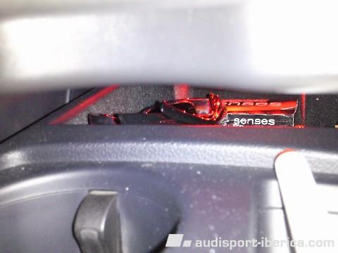

ze pequeño Publicado 17 de Junio del 2011 Denunciar Publicado 17 de Junio del 2011 Hola a todos, tras ver que el apoya brazos no tenía iluminación y darle vueltas a la cabeza (en mi anterior B6 venía un led rojo que se encendía al levantar el apoya brazos), me decidí por pedir estas tiras rojas: http://cgi.ebay.com/ebaymotors/ws/eBayISAPI.dll?ViewItem&item=270739639150&viewitem=&sspagename=STRK%3AMEWNX%3AIT le he cortado un pedazo, después de colocarla sobre la zona en la que la quería colocar y este es el resultado: - en la primera foto podeis ver como la he adherido y por donde he pasado el cable para conectarlo a la toma de mechero trasera - en la segunda veis la iluminación que da, suficiente para ese hueco, sin molestar - en la tercera, vereis el efecto con el apoya brazos bajado, ya que he intentado colocarle un micro interruptor adosado al mecanismo del apoya brazos, pero no lo he conseguido, asi que siempre van encendidas Responder
ze pequeño Publicado 17 de Junio del 2011 Autor Denunciar Publicado 17 de Junio del 2011 (editado) esta foto está tomada con el apoya brazos bajado para que observeis la cantidad de luz que da (no molesta) pero al levantar el apoya brazos de noche conduciendo, se puede observar todo perfectamente en esta otra foto veis la parte trasera del apoya brazos y el efecto A ver que os parece el tema, o si alguien ha hecho algo mejor que lo comente, gracias Editado 17 de Junio del 2011 por ze pequeño Responder

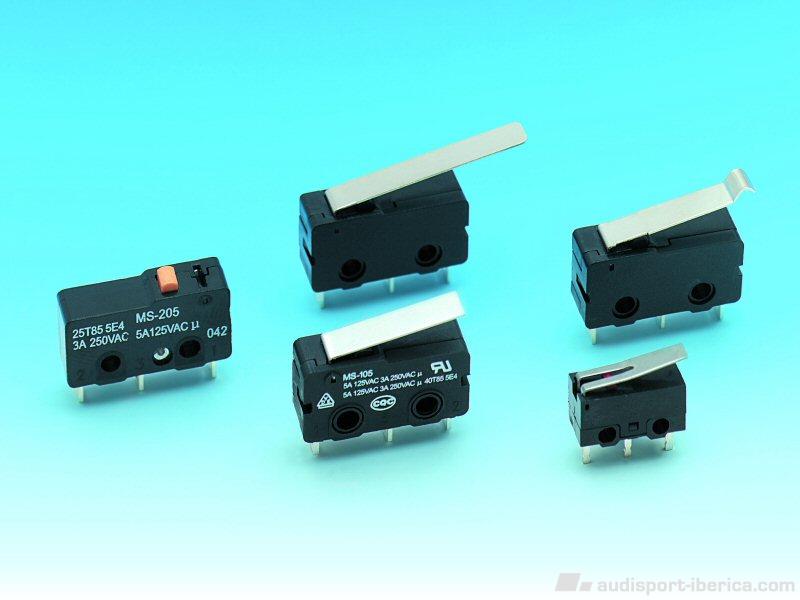

Batallas Publicado 18 de Junio del 2011 Denunciar Publicado 18 de Junio del 2011 Muy buen brico, si no has podido ponerle un micro interruptor, intenta ponerle un final de carrera con palanca, es mas facil de poner y veras como te da el resultado que quieres salu2 Responder

ze pequeño Publicado 19 de Junio del 2011 Autor Denunciar Publicado 19 de Junio del 2011 Muy buen brico, si no has podido ponerle un micro interruptor, intenta ponerle un final de carrera con palanca, es mas facil de poner y veras como te da el resultado que quieres salu2 ignoro que es un "fin de carrera" ¿me podéis informar sobre el tema?, ¿cómo se colocaría esto y en que posición?, a ver si entre todos los interesados sacamos algo digno y que no desentone en el interior del vehículo, gracias a todos por vuestras ideas... esta otra tira es luz blanca led, se puede cortar por detrás de cada una de las resistencias para dejarla a la medida deseada, viene también con el cableado que tiene polaridad, si no la colocais bien, no encenderá: http://cgi.ebay.es/ws/eBayISAPI.dll?ViewItem&item=280683428500&ssPageName=STRK:MEBDIX:IT#ht_1894wt_905 el precio es para dos tiras... las he pedido y recibido, y una de ellas la he colocado en la guantera y da una luz impresionante, y eso que le he quitado 6 leds... Responder
duotones45 Publicado 19 de Junio del 2011 Denunciar Publicado 19 de Junio del 2011 Es un interuptor con palanca que al presionar apaga,si doblas la palanca mas alta te permite regular el apoyabrazos en altura sin que se encienda, habria que ponerlo en un lateral saludos. Responder
Rushifuru Publicado 19 de Junio del 2011 Denunciar Publicado 19 de Junio del 2011 Te ha quedado muy bien Creo que Batallas se refiere a algo asi: Un Saludo!! Responder
