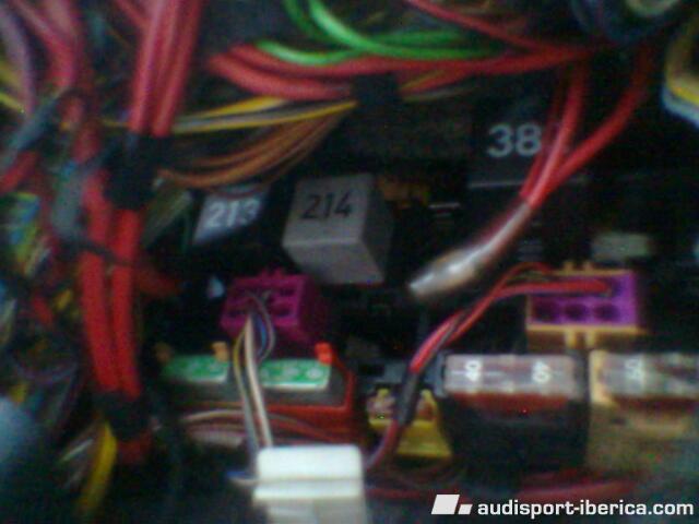

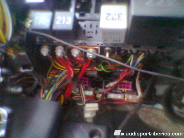

mister kaplan Publicado 23 de Junio del 2011 Denunciar Publicado 23 de Junio del 2011 Al fín he podido cambiar el dichoso relé! La primera foto, es de los relés que hay nada más quitar la tapa de debajo del volante, donde hay una luz de cortesía (al menos en el mío la tiene) que alumbra a los pedales.La segunda foto, es donde voy a parar. Estos relés, están detras del primer grupo de relés (la foto primera), y al meter la cabeza debajo, es lo que se ve. Os podréis situar si os fijáis en los enchufitos de color rosa. Le he cambiado el relé del grupo que está más adentro (el nº 213 de la segunda foto), porque es el que hacía ruido al poner el climatizador. Se enciende y apaga el compresor de manera intermitente(que es el ruido bastante considerable que se oye al pulsar el botón AUTO del clima). Pues bien, al cambiarlo por uno nuevo, el p*** relé aún hacía más ruido. No he conseguido arreglarlo. Imagino que debe ser problema del compresor que hace mal contacto o algo. Necesito saber su ubicación para abrirlo, investigar las conexiones, a ver si saco algo en claro, porque este verano se va a cagar la perra sin el fresquito! Saludos a todos y gracias. Responder
mister kaplan Publicado 23 de Junio del 2011 Denunciar Publicado 23 de Junio del 2011 Por cierto, el técnico de recambios de Audi, me ha dicho que el 90 por ciento de los casos de averías en el clima de ESTA VERSIÓN, es el electroventilador. Cambiarlo 200 y algo leuros. que se me olvidaba. Saludos Responder

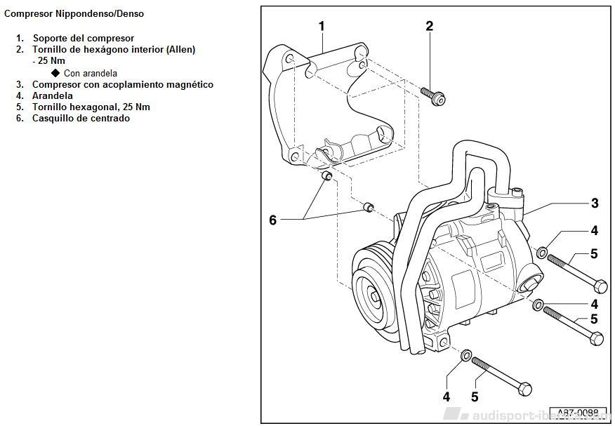

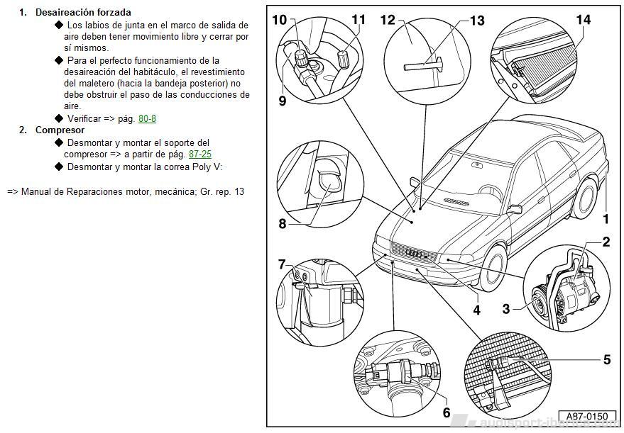

duke80 Publicado 23 de Junio del 2011 Denunciar Publicado 23 de Junio del 2011 (editado) Situación Compresor Editado 23 de Junio del 2011 por duke80 Responder

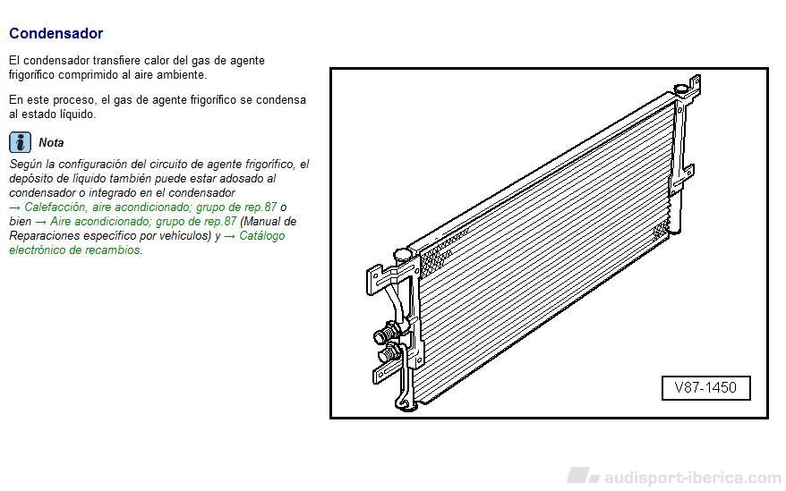

duke80 Publicado 23 de Junio del 2011 Denunciar Publicado 23 de Junio del 2011 (editado) Compresor motor V6 Editado 23 de Junio del 2011 por duke80 Responder

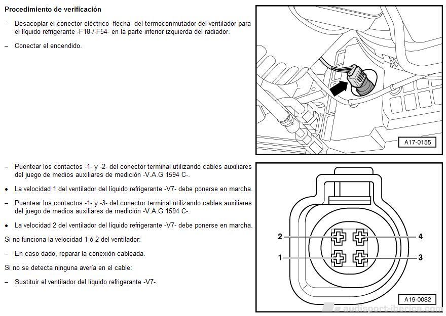

duke80 Publicado 23 de Junio del 2011 Denunciar Publicado 23 de Junio del 2011 (editado) Verificación funcionamiento electroventilador Editado 23 de Junio del 2011 por duke80 Responder
