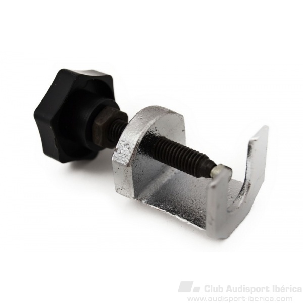

Tineo Publicado 29 de Noviembre del 2014 Denunciar Publicado 29 de Noviembre del 2014 Pues lo he intentado y no he sido capaz de sacar los limpias Eso mismo me paso a mi... al final lo deje por imposible por miedo a jorobar algo, y de eso ya hace un par de años. Un saludo y mas suerte que yo Hay un útil para extraer del eje los brazos. Suelen quedarse medio soldados y no salen por las buenas.Con el otro coche que tuve me hice uno artesanal con un tornillo y una pieza de metal. Valdeee, haberme dicho algo !!! Responder
valderaduey Publicado 29 de Noviembre del 2014 Denunciar Publicado 29 de Noviembre del 2014 Cachisss... bueno estamos a tiempo. Thanks!! Responder
