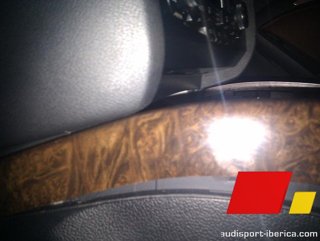

Buenas gente, haber, al fin tuve tiempo hoy y me puse al brico de montar las molduras, pero despues de quitar el mmi y los dichosos tornillos pues me quede clavado al sacar la moldura, sale la parte de atras pero la de delante no, ¿me falta algo por quitar o es cuestion de tirar como un animal?, porque me consta que tire bien fuerte, haber si me podeis ayudar porque me queda solo eso para tenerla desmontada y poder montar la otra, adjunto fotografias de como va la historia a ver si asi me orientais mejo
PD, se puede desenchufar tranquilamente el mmi e incluso mover el coche sin el, cuando lo volveis a conectar funciona todo correctamente.
Espero vuestra ayuda.

te dejo lo del brico que hice
Pues me ha costado lo mío como dos horas estudiando cómo sacar los tornillos sin sacar la consola, he sacado los tornillos con una llave aleen en forma de L
Esta:
Y he sacado estos tornillos con ella hay que tener mucha paciencia pero mucha :thumbsup:
Bueno también hay que sacar el cenicero pero eso es fácil no tiene complicación dos tornillos y listo
Y para sacar los laterales también es fácil tiramos por esta carcasa de plástico con cuidado cede sin problema y con el desatornillador y los alargadores sacamos el tornillo y listo sale la carcasa entera, lata lata me ha dado.
pinpin.jpg :innocent:
Ahí también hay un tornillo
Con esto debería salir sin problema tienes que doblar un poco la moldura como ves en la foto que hago yo con los dedos y sale sin forzar nada
