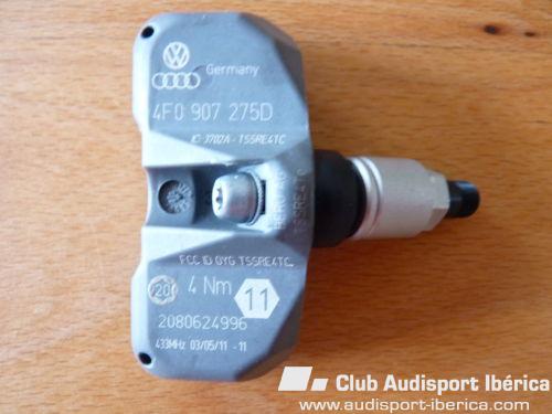

ISRAEL29 Publicado 12 de Septiembre del 2011 Denunciar Publicado 12 de Septiembre del 2011 Ya he empezado con las pujas, esto me cuesta el divorcio, He pujado por los sensores de las llantas. Una pregunta, dicen que son nuevos y están inactivos , eso como será. Se tendrán que activar después? A ver si alguien me saca de dudas. SAlu2… Responder

Susolopez Publicado 14 de Septiembre del 2011 Denunciar Publicado 14 de Septiembre del 2011 Ya he empezado con las pujas, esto me cuesta el divorcio, He pujado por los sensores de las llantas. Una pregunta, dicen que son nuevos y están inactivos , eso como será. Se tendrán que activar después? A ver si alguien me saca de dudas. SAlu2… No se activan solos en cuanto se le mete presion a los neumaticos, Una vez que se activan creo recordar que solo transmiten a partir de 60km por hora. Responder
herodes Publicado 15 de Septiembre del 2011 Denunciar Publicado 15 de Septiembre del 2011 Estando el coche parado también transmiten la presión de los neumáticos, lo he comprobado tras corregir las presiones, que sin mover el coche ya marcan los valores actualizados. Responder
ISRAEL29 Publicado 17 de Septiembre del 2011 Denunciar Publicado 17 de Septiembre del 2011 Hola compis, Quería hacer una pregunta a ver que conclusión sacamos al respecto. Estoy buscado los componentes para reequipar el coche con el control de presión de neumáticos y me he dado cuenta que respecto a los sensores de presión predomina la siguiente referencia 4F0 907 275D, según el ETKA que yo tengo los suyos son esta otra referencia 4F0 907 275 B,C. La diferencia es la letra final, yo imagino que es porque los primeros son más nuevos y lo mismo los han reemplazado los anteriores por los acabados en D. A ver si alguien con un etka más actualizado que el mío me saca de la duda, que estoy pujando por 4 sensores con la primera referencia. Gracias y salu2. Responder
anuevo34 Publicado 17 de Septiembre del 2011 Denunciar Publicado 17 de Septiembre del 2011 Israel, te lo estoy mirando, pero es mas complicado de lo que parece en primer lugar..... Tras un breve estudio y según mi Etka Revisión 7.0 y Actualización 855, he creído entender lo siguiente: El sistema trabaja en dos frecuencias diferentes: 433 Mhz. Numero de PR 7K3 y 7K7......Este sería la referencia 4F0907275D 315 Mhz Numero de PR 7K4 y 7K8......Este sería la referencias 4F0907275 Con letras C, E y H Sobre la letra B no me sale información..... SI necesitas algo más, me lo pides..... Un saludo, compi...... Responder
ISRAEL29 Publicado 17 de Septiembre del 2011 Denunciar Publicado 17 de Septiembre del 2011 Israel, te lo estoy mirando, pero es mas complicado de lo que parece en primer lugar..... Tras un breve estudio y según mi Etka Revisión 7.0 y Actualización 855, he creído entender lo siguiente: El sistema trabaja en dos frecuencias diferentes: 433 Mhz. Numero de PR 7K3 y 7K7......Este sería la referencia 4F0907275D 315 Mhz Numero de PR 7K4 y 7K8......Este sería la referencias 4F0907275 Con letras C, E y H Sobre la letra B no me sale información..... SI necesitas algo más, me lo pides..... Un saludo, compi...... Yo en mi Etka si aparece la referencia de 4F090275B este trabaja en 433Mhz y tiene como Info de modelo PR 7K3 y 7K7, por lo que deduzco que el acabado en D, es que reemplaza al acabado en B, ya que este último es del 2010/11. Muchas gracias por todo, como vez ya estoy metido en otro brico, pero iré despacio… Salu2. Responder
