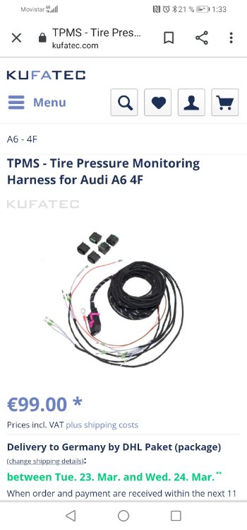

Andreidan Publicado 21 de Marzo del 2021 Denunciar Publicado 21 de Marzo del 2021 Encontré al final todo el material solo me falta el cable, vi en stagemotion que hay dos diferentes uno a 32€ y el otro a 99€ el primero creo que es para coches a partir de 2009...algueñ sabe algo si me vale? Y me podrían de ir si el cable viene con un manual de montaje o algo? Gracias Responder
Serjio Publicado 21 de Marzo del 2021 Denunciar Publicado 21 de Marzo del 2021 hace 2 horas, Andreidan dijo: Encontré al final todo el material solo me falta el cable, vi en stagemotion que hay dos diferentes uno a 32€ y el otro a 99€ el primero creo que es para coches a partir de 2009...algueñ sabe algo si me vale? Y me podrían de ir si el cable viene con un manual de montaje o algo? Gracias Te vuelvo a preguntar, que quieres montar los 8? Puedes pasar los enlaces de stagemotion? Responder
Andreidan Publicado 22 de Marzo del 2021 Denunciar Publicado 22 de Marzo del 2021 8 no, 4 sensores (1 por cada rueda) tengo los receptores, la centralita y solo me falta el arnés.en stagemotion hay uno con ref GKK38095 (32€) pero no creo que vale, y otro que es igual que en la foto del compañero valero (pag 1) que sale a 99€ pero no puedo encontrarlo ahora Responder
Andreidan Publicado 22 de Marzo del 2021 Denunciar Publicado 22 de Marzo del 2021 Y el otro, esta en kufatec.es nr 36828 Responder
Serjio Publicado 22 de Marzo del 2021 Denunciar Publicado 22 de Marzo del 2021 hace 11 horas, Andreidan dijo: 8 no, 4 sensores (1 por cada rueda) tengo los receptores, la centralita y solo me falta el arnés.en stagemotion hay uno con ref GKK38095 (32€) pero no creo que vale, y otro que es igual que en la foto del compañero valero (pag 1) que sale a 99€ pero no puedo encontrarlo ahora Perdona que me líe con otro post , pensé que estábamos hablando de los sensores de aparcamiento. Yo diría que el que has puesto de kufatec es el que necesitas. Responder

Andreidan Publicado 24 de Marzo del 2021 Denunciar Publicado 24 de Marzo del 2021 Compre los originales al final de segunda mano, la centralita que termina en C y los receptores, solo me falta el cable. El cable viene con una esquema como viene el del parktronic por ejemplo? Gracias chicos Responder
