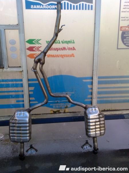

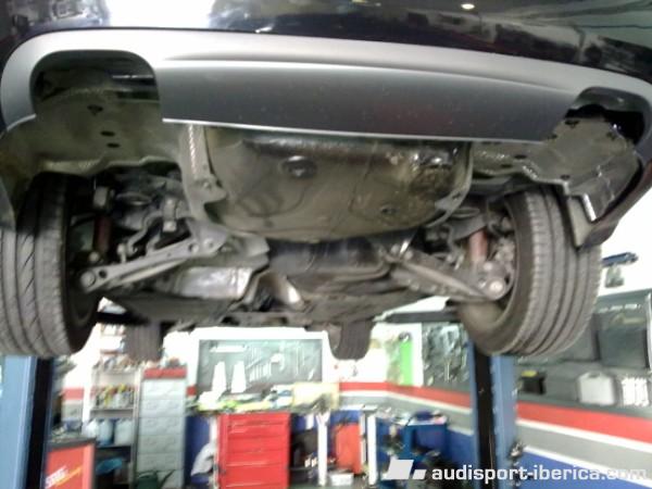

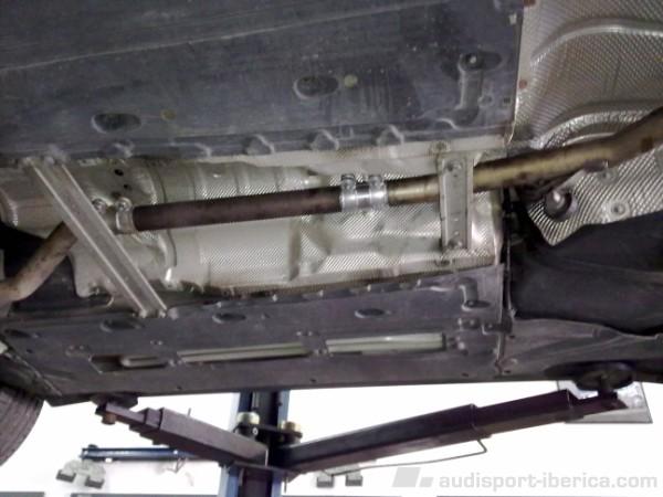

lascatas Publicado 19 de Junio del 2011 Denunciar Publicado 19 de Junio del 2011 Empezando con las mod´s lo primero que hize al compar el Avant fue ponerle el difusor trasero del S4 ( ya que el de RS4 del hit hofele vale 400€) , ponerle chapa anticalorica lado derecho y despues comprar en un desguace el escape de un 2.7 TDI que llevaba dos silenciosos y posteriormente ponerle salidas escape tipo RS4. El escape fue quitar el original y ponerle este, encajo perfectamente en todos sus soportes, solo que de largo es un poco mas corto, pero como el diametro del tubo de escape es el mismo le recorte un trozo y lo acople con una brida original y chapó. Responder

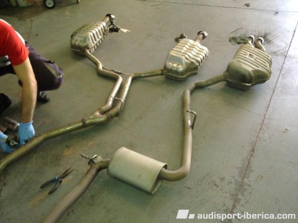

lascatas Publicado 19 de Junio del 2011 Autor Denunciar Publicado 19 de Junio del 2011 Escape despues de una limpieza ante de ponerse. Comparando con el de serie Responder

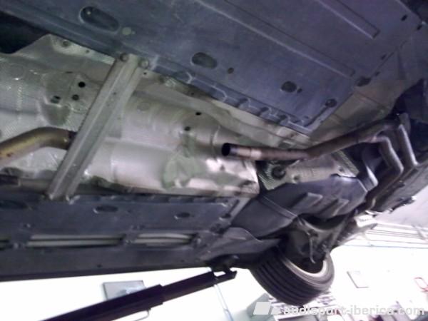

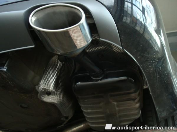

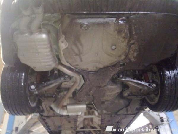

lascatas Publicado 19 de Junio del 2011 Autor Denunciar Publicado 19 de Junio del 2011 Escape en su lugar, en la segunda foto se ve el trozo que le falta para unirse. Responder
lascatas Publicado 19 de Junio del 2011 Autor Denunciar Publicado 19 de Junio del 2011 Unido trozo de tubo del escape de serie con una brida doble original , con el numero de referencia para abajo para no tener problemas en la ITV jejeejeje Responder

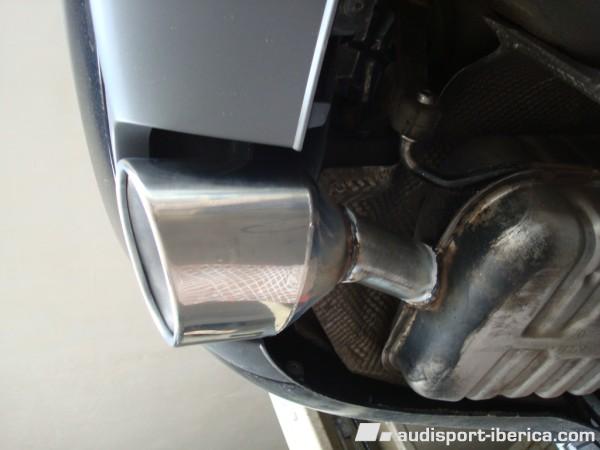

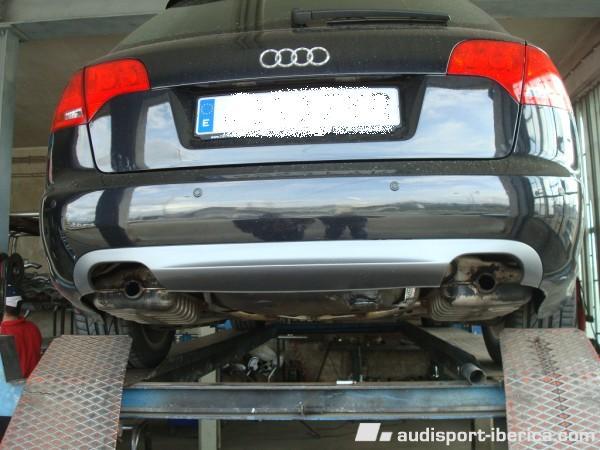

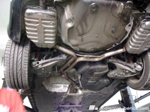

lascatas Publicado 19 de Junio del 2011 Autor Denunciar Publicado 19 de Junio del 2011 Ahora a colocar salidas escape, primer paso recortar originales. Luego colocamos la del lado izquierdo Responder

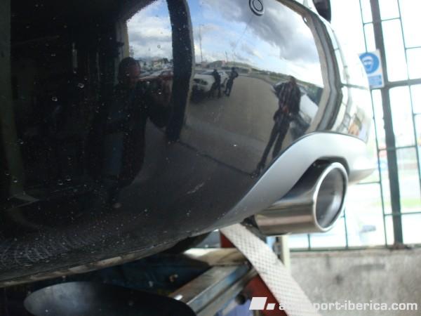

lascatas Publicado 19 de Junio del 2011 Autor Denunciar Publicado 19 de Junio del 2011 Las salidas se ven que tienen posicion para colocarlas ya que siguen la linea del spoiler. La segunda foto lado izquierdo preparado con su pintura anticalorica negra pintado tramo soldado y parte trasera del silencioso Responder
lascatas Publicado 19 de Junio del 2011 Autor Denunciar Publicado 19 de Junio del 2011 Entonces el original de la izquierda que traias tambien lo tuviste que cambiar? que es por tener 2 salidas? Entonces los dos que pusistes tanto el derecho como el izquierdo son de un 2.7 tdi? Sacame de dudas que no me ha quedado muy claro. Exactamente el de serie trae un silencioso solo del lado izquierdo y yo compre el del 2.7 Tdi que trae dos silenciosos ya unidos como se ve en foto anterior Responder

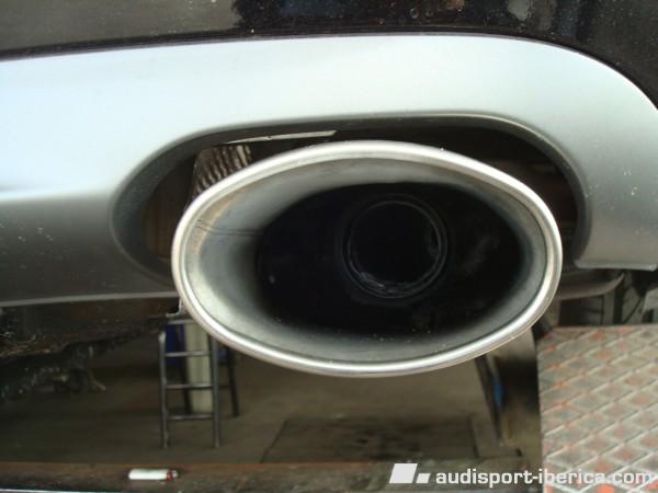

lascatas Publicado 19 de Junio del 2011 Autor Denunciar Publicado 19 de Junio del 2011 Como queda interiormente Responder

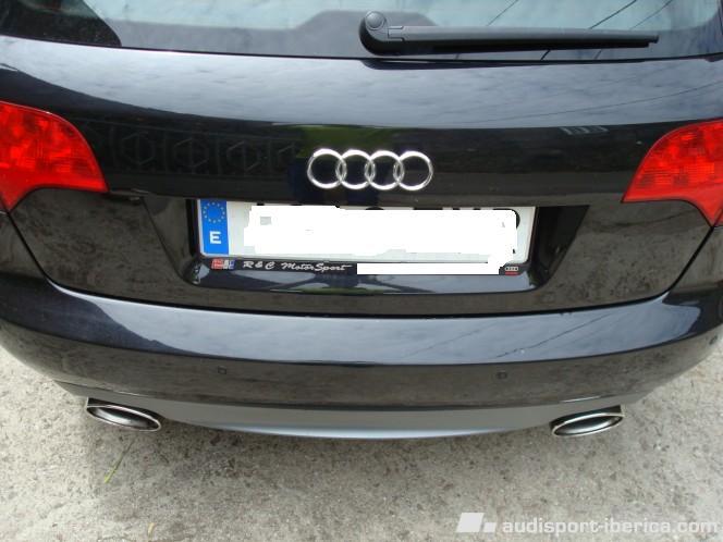

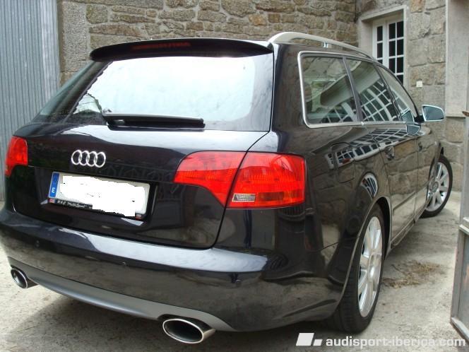

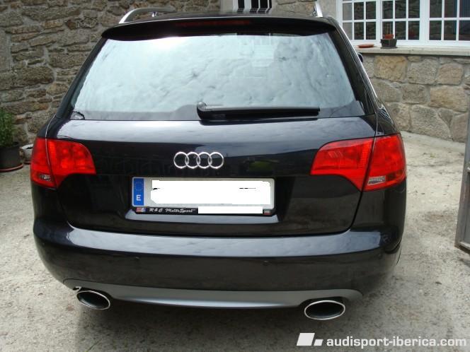

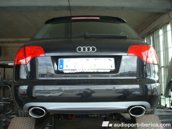

lascatas Publicado 19 de Junio del 2011 Autor Denunciar Publicado 19 de Junio del 2011 Trabajo final hecho, que os parece?. Responder
lascatas Publicado 19 de Junio del 2011 Autor Denunciar Publicado 19 de Junio del 2011 Por ultimo vista desde arriba donde se ve la forma . Responder
DAVIS-VAG Publicado 19 de Junio del 2011 Denunciar Publicado 19 de Junio del 2011 trasera espectacular a mas no poder amigo lascatas !!! eso si, a mantener esas colitas siempre bien relucientes. saludos y en breve espero verlo en directo Responder

Serjio Publicado 20 de Junio del 2011 Denunciar Publicado 20 de Junio del 2011 Vaya curro te has pegado pero el resultado es increíble. Ahora como dice Davis a lucir esas colas y siempre relucientes. Te ha quedado espectacular y con un cambio tremendo. Responder
lascatas Publicado 20 de Junio del 2011 Autor Denunciar Publicado 20 de Junio del 2011 trasera espectacular a mas no poder amigo lascatas !!! eso si, a mantener esas colitas siempre bien relucientes. saludos y en breve espero verlo en directo En la Quedada Gallega en Moaña por lo menos. Saludos. Entonces comprastes todo el sistema de escape entero? O solo los dos silenciosos finales? Compre todo completo como se ve en la foto que esta de pie en el lavado. Tambien hay otra en la que se ve tubo escape de serie y el del 2.7 tdi el cual viene ASI como en la foto, eso si no trae el silencioso intermedio como el de serie. Saludos. Vaya curro te has pegado pero el resultado es increíble. Ahora como dice Davis a lucir esas colas y siempre relucientes. Te ha quedado espectacular y con un cambio tremendo. Muchas gracias pero el Aladin hace milagros... Saludos. Responder
