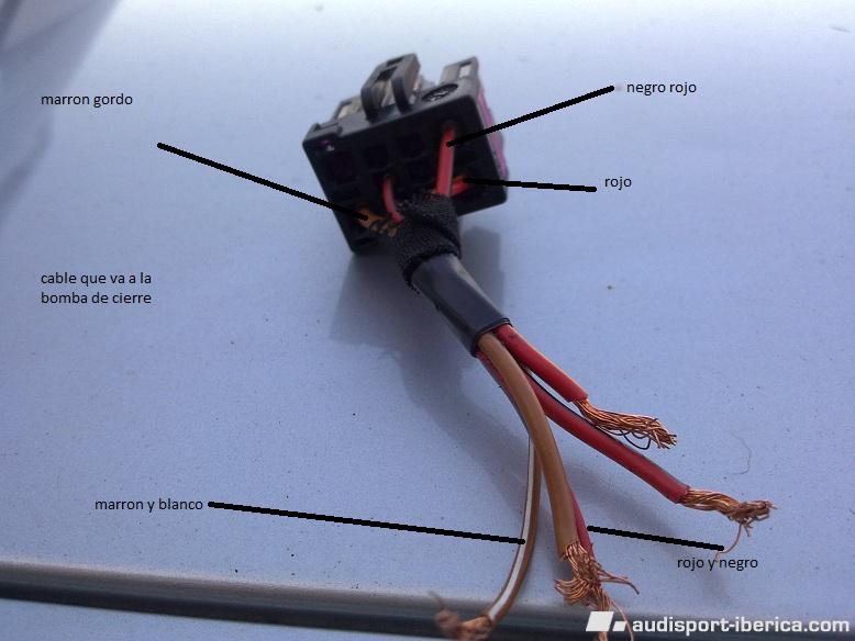

michelpumarin Publicado 20 de Junio del 2011 Denunciar Publicado 20 de Junio del 2011 Hola chicos, os cuento mi caso. resulta que tengo un kit lucla de totcotxes, pero no soy capaz de instalarlo. He mirado mucho por el foro, pero solo he dado con las instrucciones del retyling, el mio es del 96, lo unico que me hace falta es saber cual es la posicion de abrir y cerrar en el fajo que va a la bomba, os adjunto unna foto. lo que me interesaria mucho mucho mucho es saber a que pin enchufo en la bomba los cables blanco y blanco y negor es decir, lock y unlock. en el foro esta el esquema del restyling, no del pre insisto, Si alguien lo instalo, y me puede echar un cable, me haria muy feliz, porque hoy me he puesto de tan mala leche, que la gente en la calle veia a un tio pegando voces a su coche y se extrañaba un poco. agracecido, como siempre Responder
Hasharii Publicado 20 de Junio del 2011 Denunciar Publicado 20 de Junio del 2011 Por qué no haces el conexionado a los cables del botón del C/C que hay en la puerta del conductor? Es muy sencillo, vas pulsando y pillas que cable abre y cual cierra. Yo he instalado un par de kits de esos en coches no audi y así es como es más sencillo. Responder
schranzero Publicado 20 de Junio del 2011 Denunciar Publicado 20 de Junio del 2011 no te preocupes que es sencillo, no te lies a desmontar la puerta que es mas engorroso. Yo he instalado hace un mes un kit de estos y perfecto. En la bomba del cierre centralizado atras en el maletero. abrir: gris-negro (del coche) cerrar: verde-azul (del coche) Estos cables no estan en el conector de cables que has puesto la foto sino en el conector que esta al lado que son cables mas finitos. Solo tienes que buscar el cable gris-negro y lo conectas con el abrir de tu receptor, y luego el verde-azul con el cable cerrar de tu receptor. En la foto que has puesto ,esos cables son los de alimentacion y masa. Los que te interesan de abrir y cerrar estan en la clema de al lado que son cables finitos. De todas formas te voy a poner un enlace con un manual de instalacion para que veas las fotos, el kit no es el de totcoxes, es el kit innovate que es el que tengo yo, pero vamos que debe ser parecido y los cables del coche si tu a3 es del 96 son los mismos. http://www.audisport-iberica.com/foro/index.php?showtopic=235116&st=0 Un saludo. Responder
