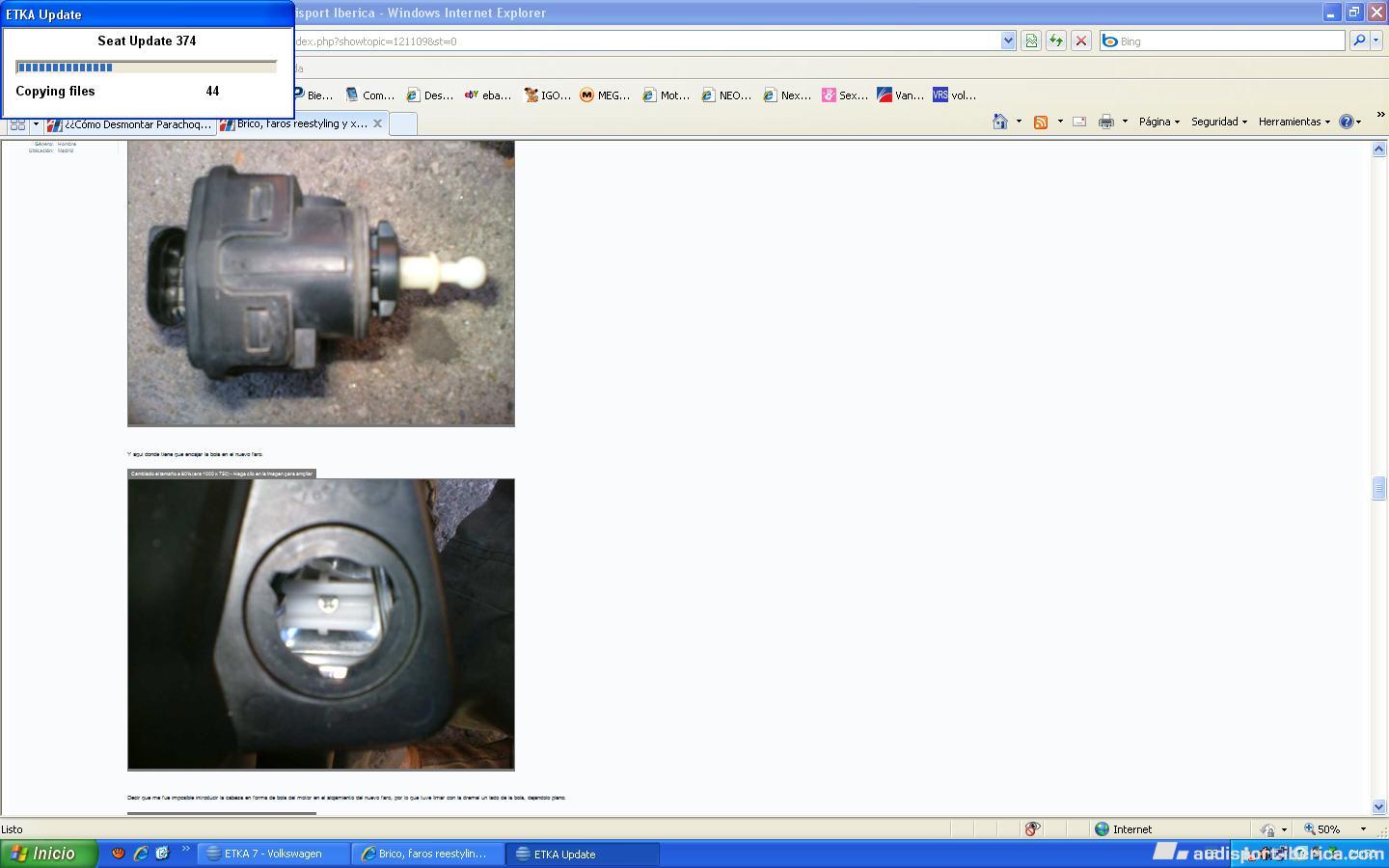

MICHELS3 Publicado 21 de Junio del 2011 Denunciar Publicado 21 de Junio del 2011 aqui una imagen sacada de un brico del foro..donde se ve la bola del motor y abajo el hueco donde va metida en el faro,si alguien desmonto los faros y luego no supo meter la bola en su sitio,que por cierto cuesta bastante de meter,yo que lo he tenido que hacer...pues el motor se mueve pero no transmite el movimiento al faro..de ahi que no suba ni baje...puede ser todo lo anteriormente dicho de tema electrico,pero esto tambien... un saludo Responder
