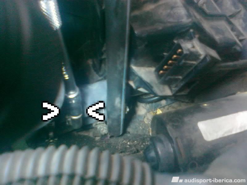

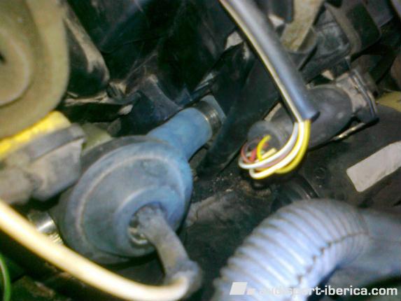

pren Publicado 22 de Junio del 2011 Autor Denunciar Publicado 22 de Junio del 2011 Ayer empece a mirar a ver si veia el jodio purgador y creo que no lleva ningunoaqui se ve la entrada de los tubos de calefaccion y no lleva nada.aqui un poco mas cerca. Intentare meter la mano y sacar el manguito que esta mas arriba y si puedo le meto una llave de paso pequeña con una "te" y ya le dejo hecho el purgador. Saludos y gracias por las respuestas. Responder

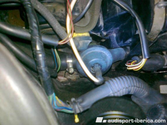

pren Publicado 25 de Junio del 2011 Autor Denunciar Publicado 25 de Junio del 2011 Bueno, el cambio ya esta hecho, ahora tengo otro problema, como manche el motor con anticongelante le di un manguerazo y no se si sera por eso pero ahora mirando en el clima el menu 1 me da el error 08.3 , error del potenciometro del motor del flap temperatura creo que es, ¿Sabeis de que va el tema? Porque a mi me suena a chino jeje, el clima y todo eso va bien, ASI que no se a que afectara esto. Le quite los fusibles del clima y demas para que se reiniciara pero sigue apareciendo. Por cierto, para purgarlo solte la abrazadera del manguito de la calefa,el que va mas arriba, y se mete la mano mal,pero se puede hacer,hay va una foto para que se vea. Responder
moreno100 Publicado 25 de Junio del 2011 Denunciar Publicado 25 de Junio del 2011 Vamos al lio: 08.3 Regulador de temperatura del motor aleta del sensor de posición (G92), esporádica abierta TU ERROR TE LO DA LA PIEZA Nº24 Servomotor para trampilla de temperatura -V68 2) ◆ Con potenciómetro - Servomotor para trampilla de temperatura -G92 ◆ Desmontar y montar => fig.3 ◆ Montar en el lado correcto la fijación para la trampilla de turbulencia => fig.80-32 DESMONTAR Y MONTAR → Fig.3 Servomotor para trampilla de temperatura -V68 con potenciómetro -G92: desmontar y montar Desmontaje: ‒ Desmontar la cubierta del depósito del agua. ‒ Desmontar el limpiacristales: => Sistema eléctrico; grupo de reparación 92; limpiacristales y lavacristales; limpiacristales: reparar ‒ Desmonte la tapa -A-. ‒ Desenrosque los tornillos -C-. ‒ Desmonte el servomotor para la trampilla de temperatura. Montaje: ‒ Al efectuar el montaje hay que cuidar del correcto asiento de la junta -B- en la tapa. ‒ Antes del montaje de la trampilla de temperatura, compruebe la suavidad de movimiento de la misma. Responder
moreno100 Publicado 25 de Junio del 2011 Denunciar Publicado 25 de Junio del 2011 Y ahora te digo lo que le pasa, tienes las escobillas haciendo corto o ha habido algun momento que lo ha hecho. Te recomiendo antes de meterte a desmontar, pasar VAGCOM y ver si es error intermitente. Si es ASI se borra el error y luego se hace un ajuste basico de trampillas. Si despues de hacer el ajuste basico de trampillas vuelve a aparecer procederemos a reparar dicho servo, mas concretamente el potenciometro es lo que hay que "repasar". Lo suyo es desmontar sacar el motor, abrirlo, tiene unas piezas muy pequeñas, cuidado, se sacan las escobillas y se pasa un lima suave y se limpia el colector, asi como un suave lijado o limado y una buena limpieza con CRC. Con eso fijo que vuelve a la vida, ya he reparado varios, es facil solucionarlo. De momento quita la bateria un rato, quitando el fusible no se va el error. Responder
