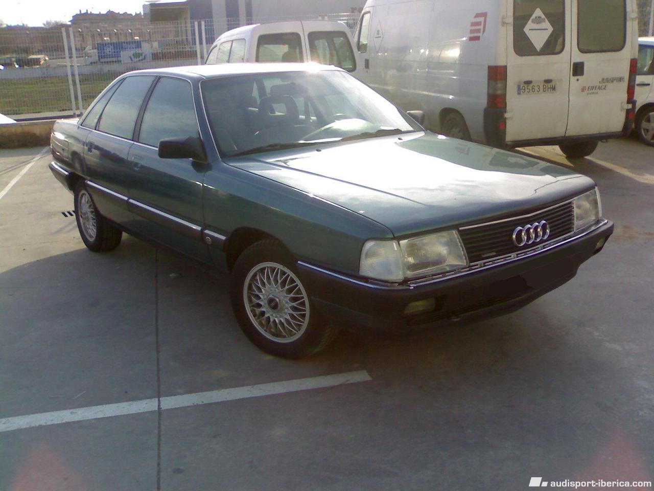

moreno100 Publicado 22 de Junio del 2011 Denunciar Publicado 22 de Junio del 2011 Mira, yo tuve una tanqueta como la tuya, la vendi. Un gran coche, si señor. Responder
gustavo liboreiro Publicado 23 de Junio del 2011 Autor Denunciar Publicado 23 de Junio del 2011 jaaaaaaaaaaaaa igualito a ese azul,mimito color si e igual estado,esta impecable,por fuera y por dentro.Claro q se puede decir,fueron solo 650 euritos,por lo q con gusto le pongo gasolina,aunque sea cara.Por lo que vengo viendo en el "test"q he hecho con vuestra ayuda,gasta menos si le pones un poquito de caña a las marchas... que tengais buenos dias!!!! Responder
