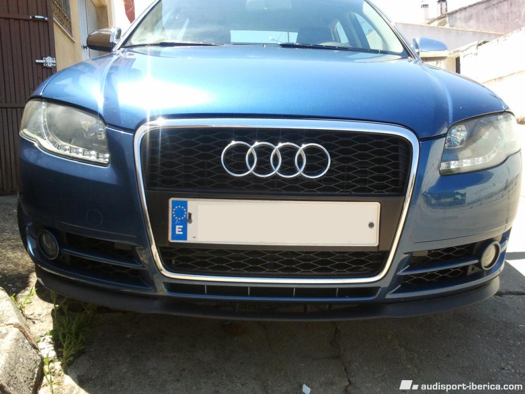

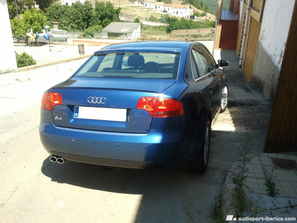

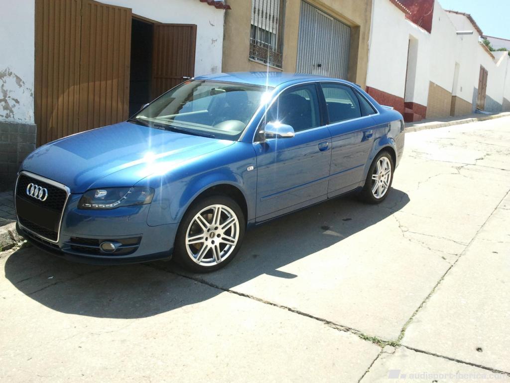

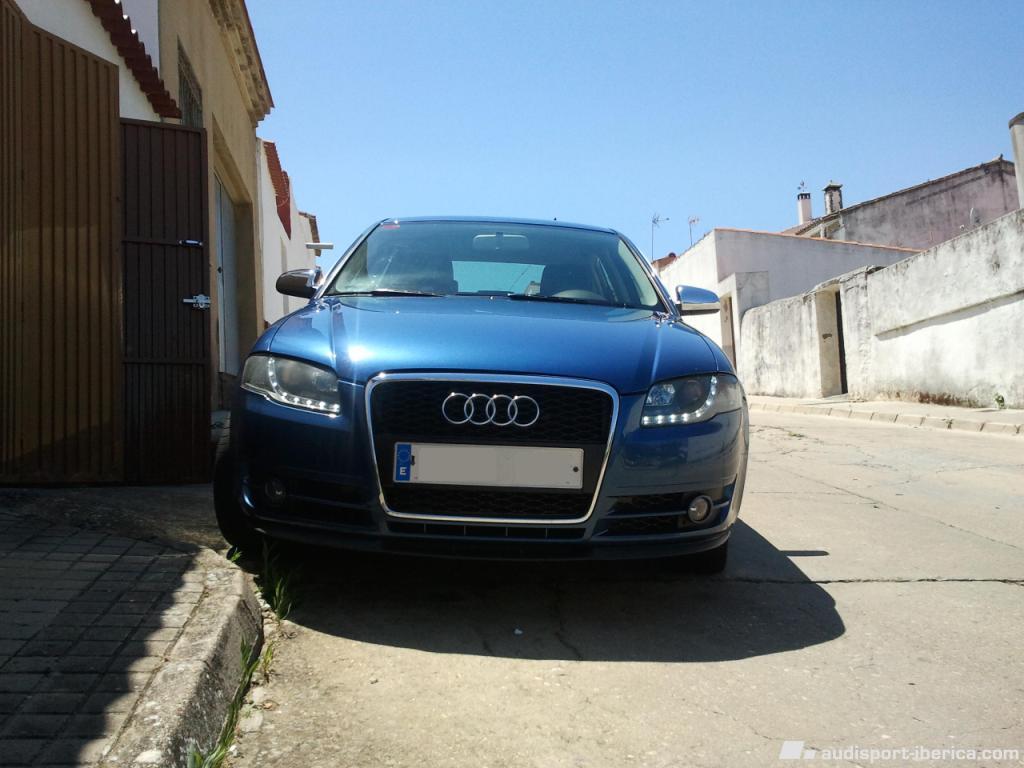

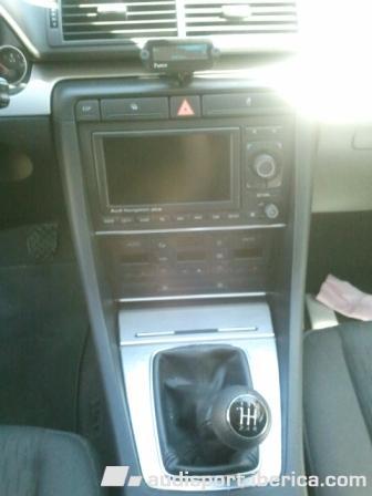

LOLOA4 Publicado 21 de Junio del 2011 Denunciar Publicado 21 de Junio del 2011 Bueno pues me presente con un A4 Pelado hace 2 años y medio y desde entonces estos han sido mis cambios: Frontal: Faros dayline, en un principio eran cromados, pero después de abrirlos para meterles leds mas potentes los pinte de negro mate. Rejilla tipo RS4 artesanal, hechas con dos rejillas delanteras del altea FR, un faenon y me sobro para los huecos de antinieblas y por supuesto labio del cupra. Trasera: Alerón visera, alerón fino sobre capo, sensores de aparcamiento, colas de escape cromadas Laterales: llantas new RS4 y carcasas cromadas. Interior: Cambio 2Din y Rns-e Bluetooth parrot 6100, pomo S-Line A3, vinilo acero inox cenicero y base palanca, mucho mejor que pintado tempomat y bombillas interiores e leds. Os dejo unas fotos después de una mañana de lavado y encerado. Responder

Borjita Asturias Publicado 23 de Junio del 2011 Denunciar Publicado 23 de Junio del 2011 LOLO, precioso coche... Una preguntilla, ¿cómo se sujeta el labio del Cupra? ¿ Va atornillado? Lo dicho. enhorabuena por la máquina. Saludos Responder
LOLOA4 Publicado 23 de Junio del 2011 Autor Denunciar Publicado 23 de Junio del 2011 LOLO, precioso coche... Una preguntilla, ¿cómo se sujeta el labio del Cupra? ¿ Va atornillado? Lo dicho. enhorabuena por la máquina. Saludos gracias, pues va simplemente con tornillos, pero ten cuidado si llevas lavafaros porque por hay pasan las mangueras de estos y puedes picarla. Responder
mbjm Publicado 23 de Junio del 2011 Denunciar Publicado 23 de Junio del 2011 Muy buenas compañero ! Has dejado muy bonito ese b7 , una preguntilla que yo ando detras de ponerle unos...que tal los faros de luz diurna? Que son los dayline de dectane?que tal la intensidad de los leds?merecen la pena? Muchas gracias por adelantado y un saludo Responder
LOLOA4 Publicado 23 de Junio del 2011 Autor Denunciar Publicado 23 de Junio del 2011 Muy buenas compañero ! Has dejado muy bonito ese b7 , una preguntilla que yo ando detras de ponerle unos...que tal los faros de luz diurna? Que son los dayline de dectane?que tal la intensidad de los leds?merecen la pena? Muchas gracias por adelantado y un saludo Gracias, pues la intenidad pesima de dia , ASI que gracias a los brios del foro abri el faro, lo pinte de negro el interior (cosa que tenia que haberloas pedido desde el principo) y pedi por ebay unos leds de 10mm y 290.000 LCD(inensidad d los led) ya que los que traen son de unos 20.000lcd y 5mm. Te aseguro que ahora se ven incluso con sol de frente, aunque en las fotos no se aprecia muy bien pero el que lo ha visto en directo lo sabe. Responder
mbjm Publicado 23 de Junio del 2011 Denunciar Publicado 23 de Junio del 2011 Y es muy complicado cambiar los leds??? Ya he visto el brico pero a mi me parece muy complicado...igual es todo ponerse!!!jejeje Responder
LOLOA4 Publicado 23 de Junio del 2011 Autor Denunciar Publicado 23 de Junio del 2011 Y es muy complicado cambiar los leds??? Ya he visto el brico pero a mi me parece muy complicado...igual es todo ponerse!!!jejeje es facil al menos para mi, solo hay que ampliar un poco el hueco de los leds encajar los nuevos y vas soldando resistencias e cables Responder
