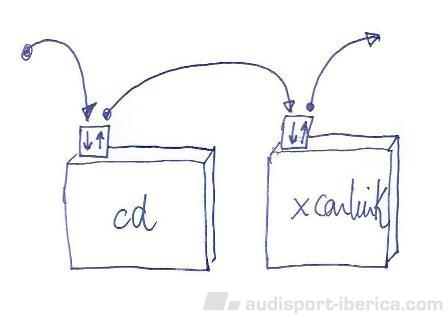

Ikun Publicado 22 de Junio del 2011 Denunciar Publicado 22 de Junio del 2011 Hola Alleexx, Yo me vi en la misma tesitura que tu hace un par de semanas, además he comprado el mismo que tu en la misma tienda de Ebay. Si tienes cargador de CDs, el "truqito" está en desmontar el conector de fibra que tiene el cargador de CDs por detrás. Cuando digo desmontar es desmontar de verdad, sacarle una de las fibras del conector y meter una de las que te han enviado con el Xcarlink. La del coche que se te queda colgando la empalmas a la segunda que te tienes de Xcarlink. Espero haberme explicado, cualquier duda, ya sabes. Por cierto, a mi me funcionó perfectamente a la primera, pero a los 2 días me dejó de funcionar el MMI. Haciendo pruebas descubrí que el Xcarlink se había tostado y no funcionaba, así que me he puesto en contacto con el vendedor y me ha dicho que se lo envíe para probarlo y que si está mal me mandan uno nuevo. Se lo envié ayer, espero no tener problemas y que me envíen uno nuevo. Que vaya bien la instalación y a disfrutarlo! Pedro. Responder

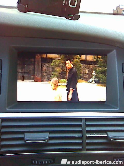

andreea Publicado 22 de Junio del 2011 Denunciar Publicado 22 de Junio del 2011 Exacto Kolari, yo llevo todo de Xcarlin audio y video, le he puesto un disco duro de 360, Multimedia con mando a distancia mas camara de video. y va de muerte. y en una de las entradas de video el movil Nokia X6 para Gps y audio de la salida de TV del movil. Que apañado soy jejejeje. Responder

andreea Publicado 22 de Junio del 2011 Denunciar Publicado 22 de Junio del 2011 Claro que si uso el cargador, solo tienes que sacar la fibra conector negro del Cd, y sacar una de ellas ahora no se cual de las dos que sacar en el conector, meter el que te viene del Xcarlin y hacer el anillo, que entre y salga de un conector a otro, osea añadir mas. Creo que hay un pots con fotos de como se hace de un compañero del foro. Y resear el MMI. y lo reconoce y a correr es muy sencillo aunque no lo parezca. Cuidado al sacar la fibra optica del conector fijate bien que lleva una pestalla de color en le lateral la sacas y libera la fibra, si te equivocas de fibra pues la otra por no te funcionara. un saludo. Responder
Kolari Publicado 23 de Junio del 2011 Denunciar Publicado 23 de Junio del 2011 No tiene perdida ya que pensando en que es un anillo cerrado de luz has de ver las flechas de entrada y salida impresas en el interior del conector de fibra de tal modo que respetas la dirección del haz de luz: entrada-salida-entrada-salida. Un esquema sencillo... Responder
tito_c Publicado 23 de Junio del 2011 Denunciar Publicado 23 de Junio del 2011 Claro que si uso el cargador, solo tienes que sacar la fibra conector negro del Cd, y sacar una de ellas ahora no se cual de las dos que sacar en el conector, meter el que te viene del Xcarlin y hacer el anillo, que entre y salga de un conector a otro, osea añadir mas. Creo que hay un pots con fotos de como se hace de un compañero del foro. Y resear el MMI. y lo reconoce y a correr es muy sencillo aunque no lo parezca. Cuidado al sacar la fibra optica del conector fijate bien que lleva una pestalla de color en le lateral la sacas y libera la fibra, si te equivocas de fibra pues la otra por no te funcionara. un saludo. Andrea una cosita, veo que llevas camara trasera, ¿De donde has sacado el positivo de marcha atras cable verde del Xcarkink video en la zona de la guantera? Yo tengo montado el audio aux y el video detras de la guantera y he consegudo pasar un cable de audio-video del Iphone hacia el cenicero donde mas o menos se queda en equilibrio ( dandole a la lima ) el Iphone 4 y con el tv aout del Jailbreak mas menos la pantalla del iphone esta en la pantalla del MMI y tiene una resolución aceptable. También le he puesto un Media player de Iomega "ScrrenPlay Tv Lnk HD" que en principio funcinaba bien, ahora cuando le conecto al Media player el cable de video (el amarillo)que biene del Xcarlink, se desconcta totalmente como si saltara una protacción eléctrica. Creo que me lo he cargado, lo tengo que sacar del coche y probarlo en casa a ver si con la tele funciona. saludos y gracias Responder
