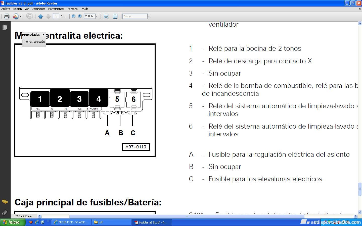

MICHELS3 Publicado 22 de Junio del 2011 Denunciar Publicado 22 de Junio del 2011 los asientos electricos no van a ningun fusible de los"normales"van conectados a un fusible que esta justo encima de los pedales,donde estan los bornes de corriente,son fusibles automaticos,tengo entendido.... te adjunto imagen el de los asientos es el A un saludo Responder

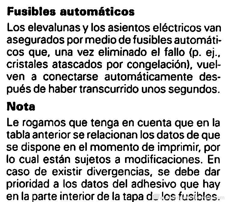

MICHELS3 Publicado 22 de Junio del 2011 Denunciar Publicado 22 de Junio del 2011 como te decia los fusibles de los asientos son automaticos al igual que los de los elevalunas,con lo cual no se funden,si hay un fallo se desconecta el sistema en vez de fundirse,una vez el coche detecta que todo esta bien,el fusible se conecta y deja pasar corriente de nuevo.. Responder

MICHELS3 Publicado 22 de Junio del 2011 Denunciar Publicado 22 de Junio del 2011 mira he encontrado una foto,,es de un seat leon viejo pero son exactamente iguales en nuestros coches...decirte que tu, como en la imagen, solo llevaras uno,el del elevalunas,el otro y su instalacion electrica tendras que ponerlo...te he marcado con 2 circulos azules donde esta uno,y donde va el otro,,,, Responder
onetxaarrieta Publicado 22 de Junio del 2011 Autor Denunciar Publicado 22 de Junio del 2011 ok osea los circulos azules esos si no me equiboco corresponden a el plano que me as dejado antes. yo en efecto tendré el de los elevalunas pero el otro quieres decir que estará vacio no? entonces que tengo que comprar o ponerle para poder enchufarle el cable? por que tener tengo el cable que va en ese sitio pero no se si tengo que comprar algo en especifico. gracias de todos modos. yo es que de este tipo de cosas no controlo. pd: tengo un cable bajollave pero me lo pusieron jeje. Responder
MICHELS3 Publicado 22 de Junio del 2011 Denunciar Publicado 22 de Junio del 2011 ok osea los circulos azules esos si no me equiboco corresponden a el plano que me as dejado antes. yo en efecto tendré el de los elevalunas pero el otro quieres decir que estará vacio no? entonces que tengo que comprar o ponerle para poder enchufarle el cable? por que tener tengo el cable que va en ese sitio pero no se si tengo que comprar algo en especifico. gracias de todos modos. yo es que de este tipo de cosas no controlo. pd: tengo un cable bajollave pero me lo pusieron jeje. hola de nuevo,correcto en los dos circulos azules,el de la derecha, tu coche lo lleva(el fusible automatico que es como de metal gris) y el circulo azul de la izquierda es donde va el de los asientos...luego miro el etka y te digo lo que vale,respecto a que este la instalacion echa...pues no lo se...pero yo creo que no estara...si alguien a montado asientos electricos a posteriori podra aclarartelo...luego te pongo el precio del fusible automatico y la referencia...un saludo Responder
