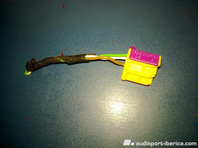

onetxaarrieta Publicado 23 de Junio del 2011 Autor Denunciar Publicado 23 de Junio del 2011 te paso una foto de 1 de los conectores que venia con los asientos. estaba cortado y lo e sacado para ver si podia servir de algo. son 3 cables. BLANCO VERDE Y MARRON. el otro conector no me venia. que hago entonces al quitar los otros asientos me fijo en los cables que llevan cada conector y dependiendo de los que lleve me valen o no. si este lleva 3 y el mio 2 nada entonces no? ahi te va la foto Responder
onetxaarrieta Publicado 23 de Junio del 2011 Autor Denunciar Publicado 23 de Junio del 2011 pos si puede ser de ayuda para alguien que entienda de esto: los cables que estan debajo del asiento, el del airbag tiene 3 cables en ambos asientos y el conector cortado de la foto de arriba tambien tiene 3 cables. con esto lo que quiero conseguir es saber si alguien que tenga un restiling sabe si dichos conectores tienen 3 cables y son compatibles o no. saludos. Responder

MICHELS3 Publicado 23 de Junio del 2011 Denunciar Publicado 23 de Junio del 2011 te paso una foto de 1 de los conectores que venia con los asientos. estaba cortado y lo e sacado para ver si podia servir de algo. son 3 cables. BLANCO VERDE Y MARRON. el otro conector no me venia. que hago entonces al quitar los otros asientos me fijo en los cables que llevan cada conector y dependiendo de los que lleve me valen o no. si este lleva 3 y el mio 2 nada entonces no? ahi te va la foto no hace falta que desmontes para verlos...mira debajo de tu asiento montado y veras si van 3 cables tambien... Responder
onetxaarrieta Publicado 23 de Junio del 2011 Autor Denunciar Publicado 23 de Junio del 2011 lo acabo de mirar y hay 3 cables en el conector del airbag. entonces quiere decir que me vale no? Responder
MICHELS3 Publicado 23 de Junio del 2011 Denunciar Publicado 23 de Junio del 2011 (editado) lo acabo de mirar y hay 3 cables en el conector del airbag. entonces quiere decir que me vale no? exacto,si que te vale.....si los asientos que vas a montar llevan 3 en el conector y los que llevas montados llevan 3 tambien..pues eso que seguramente sean hasta iguales los conectores.... Editado 23 de Junio del 2011 por MICHELS3 Responder
