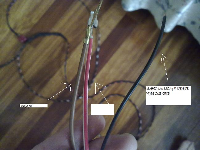

onetxaarrieta Publicado 30 de Junio del 2011 Autor Denunciar Publicado 30 de Junio del 2011 michel me puedes hacer un favorcillo? es que e estado en la audi y ni los mecanicos me saben decir como van los cables de los asientos manda huevos... el caso es que como tienes un s3 pues si me puedes hacer unas fotos de los cables conectados te lo agradecería. el conector rojo se que es el que se conecta al asiento pero lo que es el cable, cuando llega al fusible como hay que ponerlo? es que por lo que me dicen no es dificil, solo pasar cable y conectar pero nadie se atreve a hacerlo y paso de que lo intenten y derrepente pun. te dejo una foto del cable y te señalo lo que se y lo que no se donde va. gracias de antemano. Responder

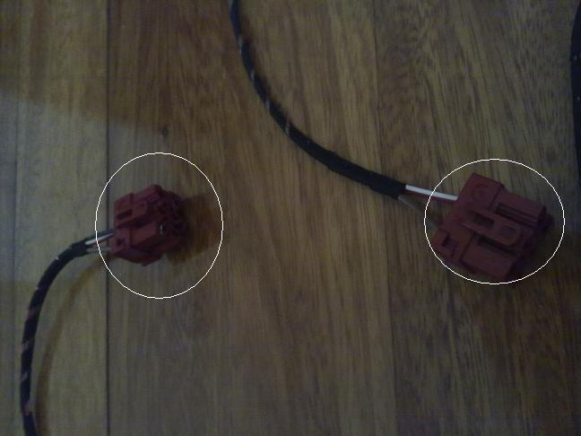

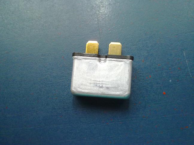

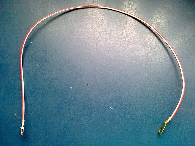

onetxaarrieta Publicado 30 de Junio del 2011 Autor Denunciar Publicado 30 de Junio del 2011 (editado) BIEN: la foto del fusible esta clara, cuando me llegue el portafusibles enchufo y a correr. la de los 2 circulos son los conectores rojos que van debajo de los asientos conectados a sus respectivos enganches.( uno tiene 2 cables y otro 3 no se por que pero no creo que influya ) la foto de los 3 cables te explico: del mazo de cables salen esos 3. 1 marron completo, uno rojo con ralla blanca y uno negro que no tengo ni idea de que puede ser. por ultimo tengo el cacho de cable suelto que se ve en la otra foto que tampoco doi para que puede ser. por lo demas no hay mas cables ni nada. gracias y un saludo Editado 30 de Junio del 2011 por onetxaarrieta Responder
MICHELS3 Publicado 30 de Junio del 2011 Denunciar Publicado 30 de Junio del 2011 michel me puedes hacer un favorcillo? es que e estado en la audi y ni los mecanicos me saben decir como van los cables de los asientos manda huevos... el caso es que como tienes un s3 pues si me puedes hacer unas fotos de los cables conectados te lo agradecería. el conector rojo se que es el que se conecta al asiento pero lo que es el cable, cuando llega al fusible como hay que ponerlo? es que por lo que me dicen no es dificil, solo pasar cable y conectar pero nadie se atreve a hacerlo y paso de que lo intenten y derrepente pun. te dejo una foto del cable y te señalo lo que se y lo que no se donde va. gracias de antemano. el fusible va en el cable rojo,(positivo)entra por uno de los conectores y sale por el otro...asi ya esta conectado en serie al circuito...el tema de las fotos esta complicado al fusible y sus calbes no puedo hacerle fotos ya que va todo tapado con el guarnecido y bajo de los asientos lo puedo intentar pero va como una tela negra que tapa todo tambien..se ve el conector del airbag y poco mas...lo unico que no se, es para que es el cable negro, el rojo lo conectas al borne 30 bajo la caja de reles que es positivo directo,ese cable que viene del borne 30 lo metes al fusible por una de sus 2 patillas,y la otra patilla la conectas al calbe rojo de la foto,luego el marron a masa ,en la barra de la direccion hay varias tuercas que son masa,veras varios cables marrones conectados a ellas....conectas y pruebas a ver si va..igual el negro no hace falta para nada...por lo que lei por internet,solo hay que darle positivo y negativo y ya funcionan Responder
MICHELS3 Publicado 30 de Junio del 2011 Denunciar Publicado 30 de Junio del 2011 (editado) ese cable rojo que acavas de poner el ultimo,es el que va al borne 30 en un lado lleva el agujero para meterlo en el tornillo que hay y apretar la tuerca y en el otro lado conecta al fusible....luego en el otro lado del fusible conectas el cable rojo blanco del otro conector,,vamos que al fusible le van los dos cables rojo blanco,uno a cada patilla... Editado 30 de Junio del 2011 por MICHELS3 Responder
MICHELS3 Publicado 30 de Junio del 2011 Denunciar Publicado 30 de Junio del 2011 el cable negro en principio no sirve para nada...segun veo en los esquemas del elsawin...como te he dicho el trozo ese suelto rojo va del borne 30 al portafusibles,luego en el otro lado del portafusibles conectas el otro rojo blanco,metes el fusible,,,conectas el marron a cualquier tuerca de masa del coche(donde veas que hay ya alguna conectada)asi seguro que hay masa...y deberian de irte...mira el esquema del elsa he marcado en rojo la salida desde el borne 30 con una f el fusible y luego va el cable marron a masa y en teoria ya va... Responder
