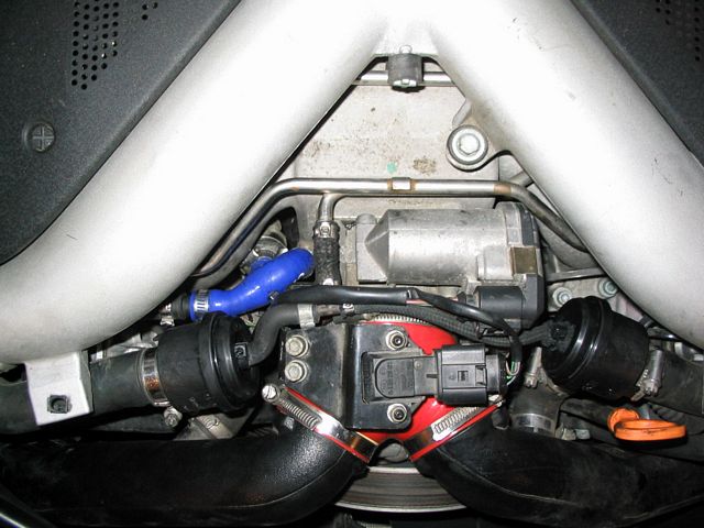

amarcos76 Publicado 28 de Junio del 2011 Denunciar Publicado 28 de Junio del 2011 pues no se cual dices, el que digo yo va detras de la valvula de descarga izquierda segun miras el coche de frente, no hay muchos mas por ahi que reduzcan la medida...un saludo! Enhorabuenaa,¿dices el que tiene forma de "F"? ¿¿el azul de la imagen?? Responder
GoNzCiD Publicado 28 de Junio del 2011 Denunciar Publicado 28 de Junio del 2011 Ese es uno de vacío si mal no recuerdo, es el que te decía, por debajo de la mariposa entra a la admisión, por la izda (según la foto) va al circuito de vacio y el 'del medio' va con una valvula anti-retorno a un colector de vacio que une varios sitios, entre ellos los gases que se generan por las tapas de los balancines, y es de un plastico como los macarrones para soterrar los cables en las viviendas y con estos años se parte con mirarlo... y creo que se vende la pieza entera por unos 80€... Por cierto, en esa foto está roto el manguito de vacío de la valvula de descarga derecha. Responder
