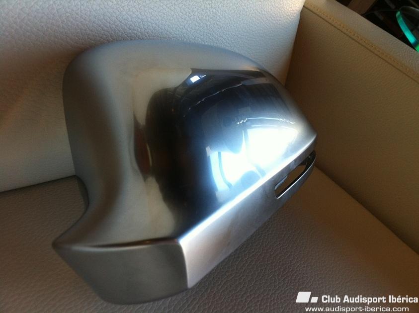

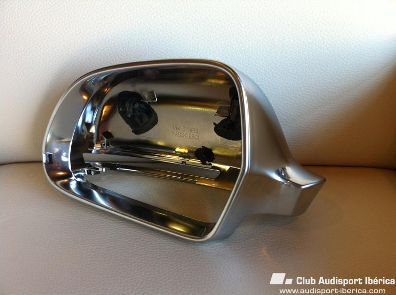

A4RLV Publicado 23 de Noviembre del 2011 Denunciar Publicado 23 de Noviembre del 2011 Bueno!, acabo de recibir los retrovisores plata y os comento que son guapisimos, el acabado esta muy bien y tambien el material. Como soy un poco manazas, me da yuyu sacar el cristal y que lo ropa. He llamado Audi y me quiere soplar 81€ porque dice que tiene que desmontar las carcasas y tambien el panel tapizado de las puertas, me dice que es lo que le sale en el programa del ordenador, yo flipo, le he comentado que de eso nada y me dicen quien que es lo que hay!. :ranting2: . Voy a ver si me atrevo uffff Os adjunto unas fotos Responder
A4RLV Publicado 23 de Noviembre del 2011 Denunciar Publicado 23 de Noviembre del 2011 Aqui va otra Responder
A4RLV Publicado 23 de Noviembre del 2011 Denunciar Publicado 23 de Noviembre del 2011 La ultima Responder
aritzetxe Publicado 23 de Noviembre del 2011 Denunciar Publicado 23 de Noviembre del 2011 La ultima hola A4RLV. yo cambie las carcasas de mi A4 B7 y es muy facil. desconozco si en el B8 el sistema es el mismo pero te cuento como lo hice yo. sacas el espejo haciendo palanca por uno de los bordes, creo recordar que iba sujeto con algun tipo de pestaña, sale muy facil. despues lleva dos torinillitos por la parte abajo y alguno mas por dentro, los sacas y la carcasa ya esta suelta. despues con un poco de maña es ir jugando con la carcasa suelta hasta conseguir sacarla. el proceso de montaje es seguir los pasos en orden inverso. te puedo asegurar que yo tampoco soy Cristian Pieljof y consegui hacerlo . saludos. Responder
aritzetxe Publicado 23 de Noviembre del 2011 Denunciar Publicado 23 de Noviembre del 2011 te dejo el brico del a4 B7, espero que te sirva: http://www.audisport-iberica.com/foro/index.php?/topic/61463-instalacion-a-posteriori-de-espejos-termicos-a4-b7/page__hl__brico Responder
Temi_A4 Publicado 23 de Noviembre del 2011 Denunciar Publicado 23 de Noviembre del 2011 compañero como le lleves a la casa a cambiar los espejos te meto en la lista negra de rechazados de por vida, para pagar eso a ellos mejor te vienes a Burgos te les cambio x la "face" , te invito a un lechacito y si hace falta tb a unas cervezas!! vamos menudo getas, como se atreven a decirte q ay q desmontar el tapizado, yo flipo, vamos q me dicen eso a mi alli y les pongo a bajar de un burro x incompetentes y x ladrones. solo decirte q no hace falta ni abrir las puertas, con eso te digo todo :ranting2: haz lo q te dige, despacito y poco a poco de cad alado del espejo, ya veras como no tienes pegas. llevas espejos calefactables?? Responder
A4RLV Publicado 23 de Noviembre del 2011 Denunciar Publicado 23 de Noviembre del 2011 compañero como le lleves a la casa a cambiar los espejos te meto en la lista negra de rechazados de por vida, para pagar eso a ellos mejor te vienes a Burgos te les cambio x la "face" , te invito a un lechacito y si hace falta tb a unas cervezas!! vamos menudo getas, como se atreven a decirte q ay q desmontar el tapizado, yo flipo, vamos q me dicen eso a mi alli y les pongo a bajar de un burro x incompetentes y x ladrones. solo decirte q no hace falta ni abrir las puertas, con eso te digo todo :ranting2: haz lo q te dige, despacito y poco a poco de cad alado del espejo, ya veras como no tienes pegas. llevas espejos calefactables?? Joe pues si estuvieras mas cerca venia seguro, no por los retro, sino para conocerte tio!, me has ayudado siempre, mil gracias tio eres un crack :clap1: . Son unos flipaos estos de Audi, ya se lo he dicho que asi es la manera que tienen de captar clientes uffffff, pero..... Este medio dia me lió a ponerlos, gracias de nuevo a todos por vuestros consejos, los voy a seguir. Gracias. Responder
Temi_A4 Publicado 23 de Noviembre del 2011 Denunciar Publicado 23 de Noviembre del 2011 (editado) antes d tener el A4 no habia tocado nunca un coche y decirte q aunq al principio da yuyu eso de desmontar, tirar de plasticos, quitar tornillos, quitar guarnecidos, vamos todo lo q sea meterle mano al coche...no es tan complicao como parece y casi todo lo puede hacer uno mismo. tb tengo q decir q he tenido suerte y un par de amigos me han "sufrido" al principio, pero ahora ya me atrevo yo solo con con casi todo. asi q tu tranquilo q ya veras como te sale, lo mas delicao es el quitar el espejo y cuanto hayas quitao el primero pensaras q es facil. yo ya les e desmontao varias veces ya q puse luego los calefactables, asi q tranqui. ahh, decirte tb q el brico del compi lo del principio no te vale, ya q como comprobaras el nuestro no lleva esa tapa,ok? eta noche ya tienes otra cosa montaaaaa :drool: Editado 23 de Noviembre del 2011 por Temi_A4 Responder
javivitf Publicado 23 de Noviembre del 2011 Denunciar Publicado 23 de Noviembre del 2011 A4RLV tienes un MP ,al final me monto un taller de audi pero profesional,porque tela con los talleres oficiales,para una bombilla te desmontan medio coche. Responder
A4RLV Publicado 23 de Noviembre del 2011 Denunciar Publicado 23 de Noviembre del 2011 Bueno ya están puestas!, tal y como me indicasteis lo he realizado y bien, la única zona critica es sacar el espejo, pero haciendo palanca con la goma de un destornillador con cuidadin y ya ta, sacar tobillos y repetir lo mismo para el montaje. Haber si este sábado le hago un reportaje y os lo enseño, pero os adelanto que a quedado BRUTAL!, el detalle de los retrovisores me ha gustado muchísimo. Responder
