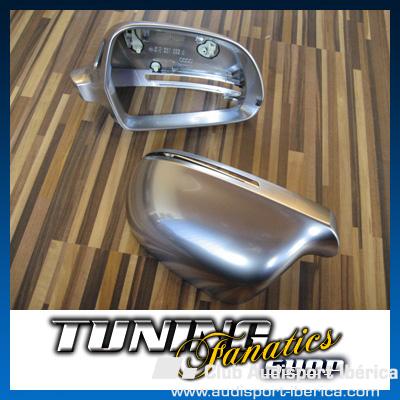

A4RLV Publicado 11 de Noviembre del 2011 Denunciar Publicado 11 de Noviembre del 2011 Bueno pues ya les he pedido a los reyes los retrovisores jajajaja!, la jefa me mata!, ufffff Tras la ayuda y consejos de Jero y Temi, he comprado los mismos que lleva Jero, son originales y el esta encantado con ellos, muchisimas gracias a los dos !. Cunado me lleguen os pongo fotiquins. Si alguna alma caritativa me hace el favor de poner el Elsawin aquí de como se desmontan los espejos y montan, os lo agradecere!, mil gracias de nuevo, sois geniales en esta casa Adjunto el link por si algui los quiere pedir con antelacion a los reyes Responder

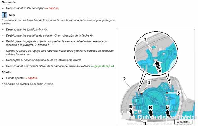

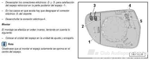

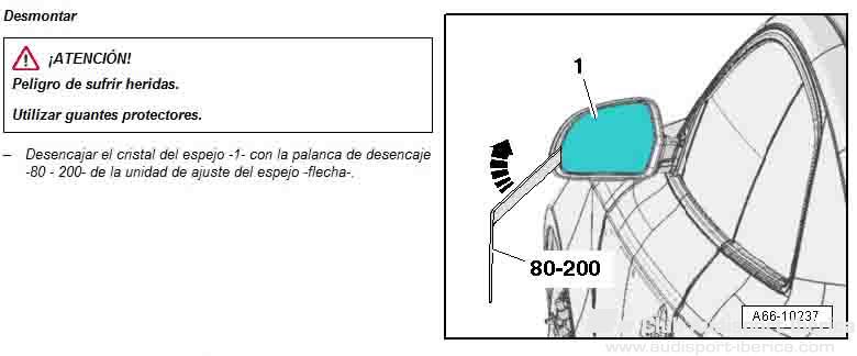

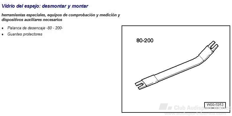

Rushifuru Publicado 13 de Noviembre del 2011 Denunciar Publicado 13 de Noviembre del 2011 Os tengo que matar!!! (Ahora que no me oye nadie) De momento, soooolo de momento dejo en el MONTON de pendientes, lo de los espejos que vais a acabar conmigo y como se entere mi mujer tambien A ver si con estas imagenes del elsawin os hecho un cable Responder
Rushifuru Publicado 13 de Noviembre del 2011 Denunciar Publicado 13 de Noviembre del 2011 Creo que con esto vale para las carcasas si necesitais algo mas lo busco Un Saludo a Todos!! Responder
A4RLV Publicado 13 de Noviembre del 2011 Denunciar Publicado 13 de Noviembre del 2011 Creo que con esto vale para las carcasas si necesitais algo mas lo busco Un Saludo a Todos!! Jajajajaja no le digas nada jajajaja, es lo que yo voy hacer, ya los vera puesto jajajaja, esto empiezas y es un no parar! Muchas gracias por las imagenes Responder
javivitf Publicado 13 de Noviembre del 2011 Denunciar Publicado 13 de Noviembre del 2011 Sale muy fácil!!! Son dos tornillos y las grapas, aseguraros para montarlo que los dientes estén bien en su sitio, si no roza el espejo. Responder
