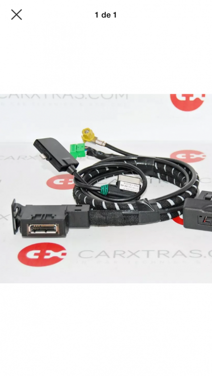

esgluc Publicado 21 de Agosto del 2017 Denunciar Compartir Publicado 21 de Agosto del 2017 Hola buenas me gustaria saber si se puede instalar cable ami en audi a6 con mmi rmc del 2012 y si se pudiera como hacerlo Responder Enlace al comentario Compartir en otros sitios web More sharing options...
