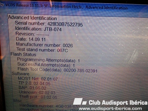

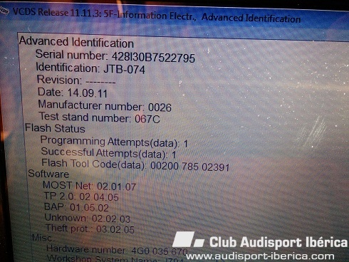

MRPLM Publicado 29 de Julio del 2014 Denunciar Publicado 29 de Julio del 2014 (editado) Hola tommyloco, gracias por tu ayuda ya que no encontramos el maldito código ni a tiros... Adjunto imagen del módulo 1A - Advanced ID que nos sale (lo hemos probado en los dos coches i el nº de serie no no s aparece) Editado 29 de Julio del 2014 por MRPLM Responder

tommyloco Publicado 29 de Julio del 2014 Denunciar Publicado 29 de Julio del 2014 ¿Que version de pantalla tienes tu? la grande o la chica? Esto es lo que me sale a mi. Responder
Dersu Uzala Publicado 29 de Julio del 2014 Denunciar Publicado 29 de Julio del 2014 Hola tommy, tanto MRPLM como yo tenemos la pantalla pequeña y a ninguno de los dos nos sale el serial number de marras... :huh: Responder
MRPLM Publicado 29 de Julio del 2014 Denunciar Publicado 29 de Julio del 2014 Buenas noches, He llegado a pensar que quizás fuera por el sofware, pero veo que tienes la misma versión que nuestro compañero Dersu Uzala (11.11.3). Si fuera cosa del cable, no saldría el led verde ni con el test nos daría todo OK y ready... Si fuera cosa del coche, a mi me saldría una cosa y a Dersu otra... No veo la luz, debemos hacer algo mal, ¿pero qué? Gracias de nuevo por vuestra ayuda! Saludos MRPLM Responder
tommyloco Publicado 30 de Julio del 2014 Denunciar Publicado 30 de Julio del 2014 (editado) ¿Vuestro numero de hardware es igual? El mio difiere del vuestro.De donde saque la informacion para hacer el brico, viene esto, que coincide con mi numero de HW.Adresse 5F: Informationselek. I (J794) Labeldatei: DRV\4E0-035-6xx-5F.clbTeilenummer SW: 4G0 035 670 G HW: 4G0 035 670 ABauteil: H-BNT-EU H48 0484Revision: -------- Seriennummer: 428A%0C7538629Codierung: 050100010003EDEF2532AB3E00000003080001000000000000Betriebsnr.: WSC 02391 785 00200VCID: 2756733456AB4A2040F Quizas, podeis seguir sin realizar ese paso, ¿lo habeis probado?, o quizas el campo de configuracion en vuestro sistema multimedia esta en otro sitio. Por cierto, como se llama vuestro sistema multimedia, que me hago un lio, ¿el mio es el MMI 3G+ o 3G? Saludos Editado 30 de Julio del 2014 por tommyloco Responder
