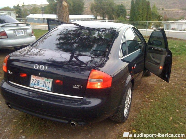

bryanestid Publicado 23 de Junio del 2011 Denunciar Compartir Publicado 23 de Junio del 2011 hola a todos como saben mi audi tiembla desde que tiene prendida la luz de CHECK y le hicimos el cambio de filtros, bujias y todo eso pero nada, cambie de regular a Premium el gas y me tiembla cuando lo tengo estacionado y mas cuando voy en marcha a 60 millas antes y despues de esa velocidad no tiembla !!!!! que puedo hacer????? Responder Enlace al comentario Compartir en otros sitios web More sharing options...
