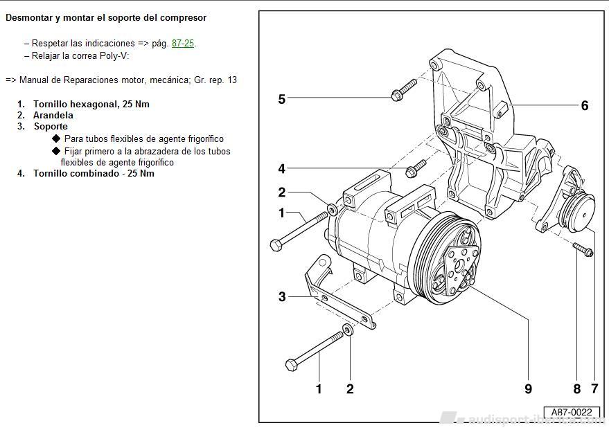

De todas maneras,le ruego a los compañeros si alguno tiene el ELSAWIN y me puede pasar alguna imagen de como desmontar el compresor,se lo agradeceria monton! Estoy descargando el elsa,pero va a tardar algo...Tampoco se si me servira,es la version3.1innocent.gif
