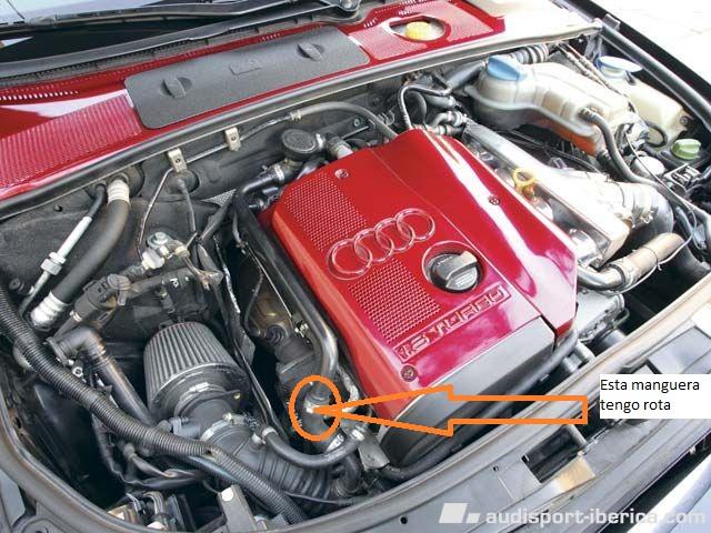

En primera soy nuevo en el foro y aun no me presento pero lo hare en otro momento con lujo de detalle, bueno tengo un AUDI A4 Quattro 2003 motor 1.8 T; lo compre se segunda mano y ya le he echo unos detalles mecanicos al motor ya que no tenia el servicio adecuado por lo que he visto; bueno pero el tema por el cual quiero preguntar a todos los foreros con experiencia o a los que tengan conocimiento en lo siguiente; tengo una manguera rota la cual muestro en la imagen pero me podrian decir de que es y para que sirve y los problemas que puede causar? ya que no tengo mucho conocimiento sobre este motor, pero con su ayuda quiero hacerme un experto jejeje
La imagen solo es ilustrativa ya que no pude sacar la foto de mi auto porque no tengo mi camara pero espero mostrarselas a detalle.
Gracias y Saludos desde Mexico
Bienvenido compañero, asi a "bote pronto" creo que es la recirculación de aire del turbo compresor. Donde se montaría el blow off.
Saludos.
Gracias por la bienvenida, Ahora entiendo el error que me da el VAGCOM, se lo pase hoy en la mañana y me arrojo los sigueintes errores en motor y en ABS, por cierto el dia de ayer iba circulando por la ciudad y de momento se me prendio el testigo en el tablero del ABS y del ESP, apague el cohe y despues lo prendi y se borraron los testigos, hoy le pase el VAGCOM y me dio estos errores me gustaria saber que puedo checar ya que no se porque me dio ese error en el ABS Y EL ESP, esta claro que en 01 Engine me da ese error por la manguera que tengo rota ya que me dicen que es del turbo pero el otro codigo del ABS que puede ser,
