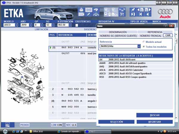

Rushifuru Publicado 6 de Julio del 2011 Denunciar Publicado 6 de Julio del 2011 Por lo que en visto "in situ" en los tres modelos (A5 Coupe, A5 SB y A4B8) llevan la misma consola. No se si cambiara algun acople, pero no creo En esta imagen que he scado del Etka se ve que es la misma referencia para todos Espero os sirva Un Saludo Responder
arcancelo Publicado 8 de Julio del 2011 Autor Denunciar Publicado 8 de Julio del 2011 Muchas gracias, esto me facilita bastante las cosas. Responder
