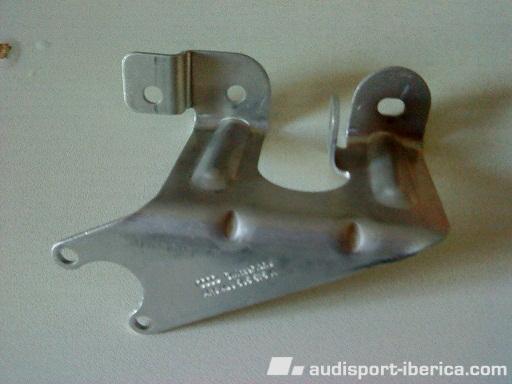

sinux Publicado 25 de Junio del 2011 Autor Denunciar Publicado 25 de Junio del 2011 como veo que ninguno se anima creo que es porque no me he explicado bien y como dicen aqui vale una imagen mas que mil palabras por eso os pongo una imagen del soporte al que me refiero haber si con esto os puedo ayudar para que me podrais mandar alguna foto. Responder

sinux Publicado 26 de Junio del 2011 Autor Denunciar Publicado 26 de Junio del 2011 A ver si te ayuda esto Miguel, yo empezaré en breve y quizás entre los dos lo saquemos rápido, aunque tracker y wizard creo que se lo saben de memoria. Hola Jose gracias por mandarme ese esquema pero creo que es de un modelo quattro si te fijas en el soporte que he puesto yo es diferente por eso queria ver yo una foto en vivo para ver tal como va porque yo he mirado en el elsawin y en el etka y no me aclara nada y es que me voy a poner esta semana a hacerlo asi que ya te contare. saludos Responder

wizard1000 Publicado 27 de Junio del 2011 Denunciar Publicado 27 de Junio del 2011 el soporte esse k tienes es de um quattro pide a galder unas fotos del suyo k al final le adaptemos esse mismo el de origen va justo al medio de ponte trAsero en el anclage de la proteccion de puente Responder

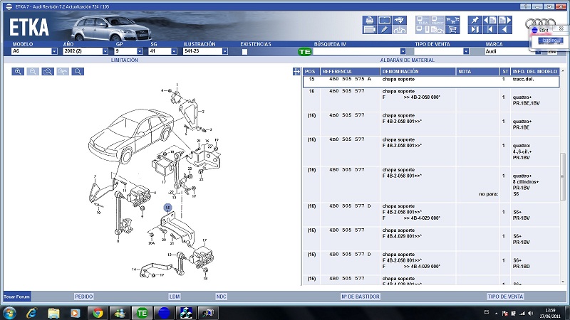

sinux Publicado 27 de Junio del 2011 Autor Denunciar Publicado 27 de Junio del 2011 (editado) el soporte esse k tienes es de um quattro pide a galder unas fotos del suyo k al final le adaptemos esse mismo el de origen va justo al medio de ponte trAsero en el anclage de la proteccion de puente Hola David segun el ETKA y por la referencia del soporte pertenece a un traccion delantera te pongo la imagen para que lo veas.De todas maneras es que no se parece en nada al soporte que tengo yo pero te aseguro que es esa referencia. Editado 27 de Junio del 2011 por sinux Responder

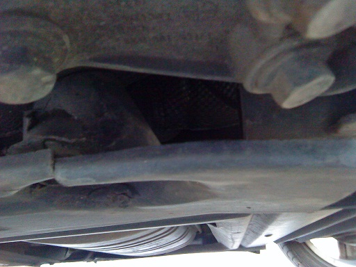

sinux Publicado 29 de Junio del 2011 Autor Denunciar Publicado 29 de Junio del 2011 (editado) Hola he hecho una foto de donde va por si alguno me manda una foto del soporte y no sabe donde va venga amigos una foto por favor.Es el puente trasero delante de la rueda. Editado 29 de Junio del 2011 por sinux Responder

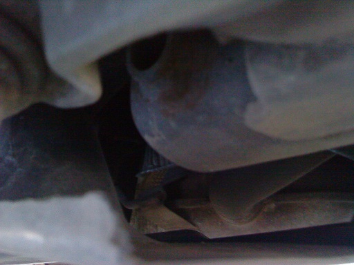

sinux Publicado 29 de Junio del 2011 Autor Denunciar Publicado 29 de Junio del 2011 Bueno aqui pongo otra no se si se aprecia muy bien donde os quiero decir donde va el soporte. Responder
