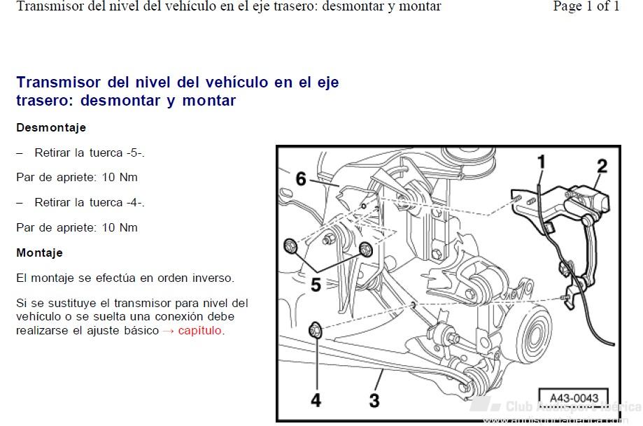

golfinho Publicado 6 de Julio del 2012 Denunciar Publicado 6 de Julio del 2012 Bueno pues retomo este tema por que hoy he estado con el amigo Woff montando los sensores pero el trasero no hay manera de saber donde va alojado. Me sumo a la petición de foto real de su ubicación, o si se puede hacer alguna chapuza de momento como llevar solo conectado el delantero y de los 3 cables que van al sensor sacar los otros 3, es decir a los tres cables que van al sensor delantero empalmarle otros tres cables que simulen el trasero, es esto técnicamente posible??? o cantará la centralita? Responder
sinux Publicado 7 de Julio del 2012 Autor Denunciar Publicado 7 de Julio del 2012 Bueno pues retomo este tema por que hoy he estado con el amigo Woff montando los sensores pero el trasero no hay manera de saber donde va alojado. Me sumo a la petición de foto real de su ubicación, o si se puede hacer alguna chapuza de momento como llevar solo conectado el delantero y de los 3 cables que van al sensor sacar los otros 3, es decir a los tres cables que van al sensor delantero empalmarle otros tres cables que simulen el trasero, es esto técnicamente posible??? o cantará la centralita? Muy buenas Jose si haces lo que dices te cantara la centralita ya que al dar un valor irreal no te funcionara el xenon ya que tampoco puedes hacer el ajuste basico de todas las maneras si te metes debajo del coche en un elevador y sabes mas o menos donde va veras que solo hay una manera de ponerlo tya qeu va cojido con dos de los tornillos del puente trasero y la bieleta va cojido en otro lugar no me acuerdo bien pero es intiutivo ya que si no va hay no puede ir en otro lado. suerte Responder
jafv Publicado 7 de Julio del 2012 Denunciar Publicado 7 de Julio del 2012 A ver si con esto vale. Responder
golfinho Publicado 7 de Julio del 2012 Denunciar Publicado 7 de Julio del 2012 Gracias chiucos probaremos a ver Responder
golfinho Publicado 10 de Julio del 2012 Denunciar Publicado 10 de Julio del 2012 Pues no me acaba de quedar claro el tema, por lo que se ve en la foto, se corresponde con el brazo de suspensión del eje trasero rueda izquierda no??? Hay diferencias entre el alojamiento de los sensores entre los modelos tracción delantera y quatro?? Por cierto, para acceder a esa ubicación es necesario quitar el protector no? Responder
golfinho Publicado 10 de Julio del 2012 Denunciar Publicado 10 de Julio del 2012 (editado) Puede ser que en los tracción delantera vaya como en los a4 b5 en el medio del eje trasero???? Editado 10 de Julio del 2012 por golfinho Responder
sinux Publicado 11 de Julio del 2012 Autor Denunciar Publicado 11 de Julio del 2012 (editado) Puede ser que en los tracción delantera vaya como en los a4 b5 en el medio del eje trasero???? Va en el eje trasero del conductor y si que son diferentes los aportes del normal al quattro Editado 11 de Julio del 2012 por sinux Responder
golfinho Publicado 11 de Julio del 2012 Denunciar Publicado 11 de Julio del 2012 Pero tiene algo que ver con la foto que he puesto?? Gracias Miguwel Responder
sinux Publicado 11 de Julio del 2012 Autor Denunciar Publicado 11 de Julio del 2012 Pero tiene algo que ver con la foto que he puesto?? Gracias Miguwel no tiene nada que ver va a un lado si puedo te hago una foto y te la mando Responder
