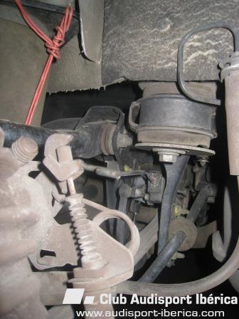

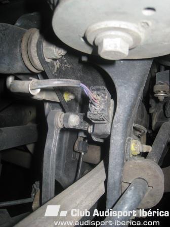

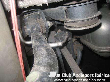

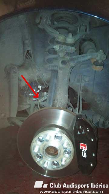

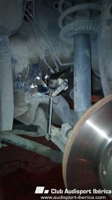

El delantero me lo puso Woff sin mucho problema, exactamente igual que lo tienes tu, el tio es un máquina, pero el trasero na de na, como te he dicho creo que voy a poner un kit universal que tiene mucho menos lio, lleva un único sensor que se pone en el maletero, y cableado más sencillo
Gracias por las fotos compañero
Pues aquí van un par de la zona trasera, aunque es un Allroad y no se si será algo diferente. He aprovechado que me estoy pegando con una balona pinchada, aunque de momento Balona 1- yo 0.
