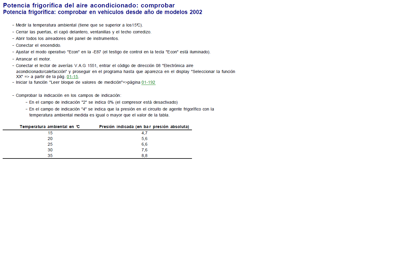

Ayer me puse dos ratos con el vag-com, uno en el garaje de mi casa y otro ya con el coche calentito por el sol.
Básicamente es mirar los bloques de valores de medición, la pena es que no hay muchos valores de referencia en el Elsa, pero con lo que hay me parece que voy bajo de carga del refrigerante del aire acondicionado, no mucho, pero lo suficiente para cuando la temperatura exterior pasa de 30º a 38 ya no salga el aire lo suficientemente frio.
Lo primero es mirar la presión del agente frigorífico con el motor parado, es el bloque 001 de medidas, el campo nº 4. Con 30º la presión tiene que ser superior a 7.6 bares y en mi caso está en 5,4, y a 38º estaba en 7.4 bares, es decir, bajo.
ASI que iré buscaré algún sitio de recargas y lo pondré a nivel y a ver que tal.

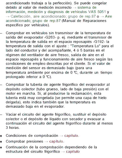

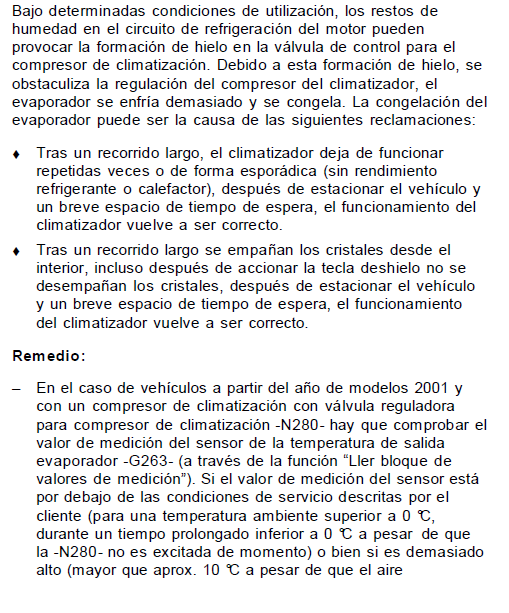

Si se congela agua en algún punto de la tuberia se forma un tapón de hielo que impide circular al liquido/gas del aire acondicionado y no hacer su función. Es decir, no enfría porque se congela ...agua en el circuito en lugar del gas R134a.
¿Cual sería la solución al problema del agua?
En el Elsa está la solución, sacar la carga, cambiar el deposito donde se absorbe el agua del circuito que ya estaría saturado y volver a cargar.
lo malo es que el deposito ese creo que es relativamente caro, algo mas de 100€ a lo que hay que sumar lo que cobre el taller.
Aqui tienes lo que pone el Elsa.
