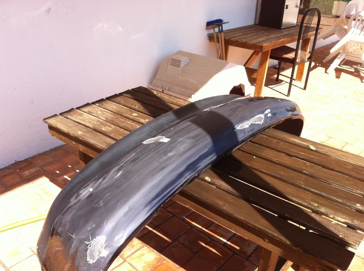

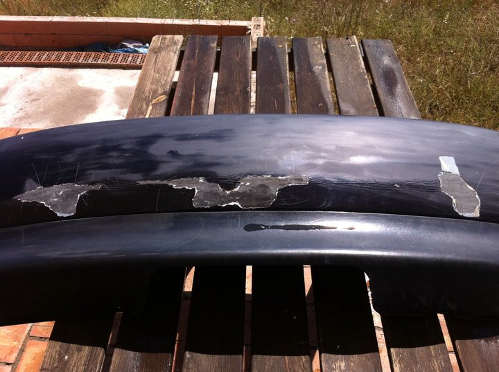

halu17 Publicado 25 de Junio del 2011 Autor Denunciar Publicado 25 de Junio del 2011 aqui os dejo alguna foto del parachoques empezando a lijarse Responder
halu17 Publicado 25 de Junio del 2011 Autor Denunciar Publicado 25 de Junio del 2011 y otra un poco mas lijado para que veais lo mal que estaba , la pintura desconchandose, tendre que comprar masilla y fibra de vidrio para reforzar y reparar una raja que tiene Responder

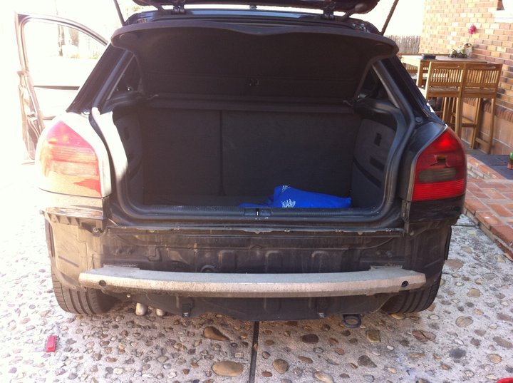

halu17 Publicado 6 de Agosto del 2011 Autor Denunciar Publicado 6 de Agosto del 2011 bueno voy a subir alguna foto de como va el proceso XD. http://imageshack.us.../imageunby.jpg/ http://imageshack.us...8/imagelff.jpg/ http://imageshack.us...2/imagecay.jpg/ http://imageshack.us...6/imagevur.jpg/ http://imageshack.us...2/imageqem.jpg/ bueno esta aleta la uso para practicar la tecnica del pitnado asique la lijo y la pinto para ir aprendiendo como pintar http://imageshack.us...5/imageryp.jpg/ primera capa (mi primera vez) http://imageshack.us...3/imagednh.jpg/ segunda capa http://imageshack.us.../imagejkyj.jpg/ resultado http://imageshack.us...07/imagejy.jpg/ enmasillado de la puerta que tenia un buen golpe http://imageshack.us...8/imagekkm.jpg/ puerta desmontada http://imageshack.us...4/imageguw.jpg/ http://imageshack.us...9/imageuro.jpg/ a ver si voy subiendo todos los dias fotos que si no luego se me acumulan un saludo Responder
