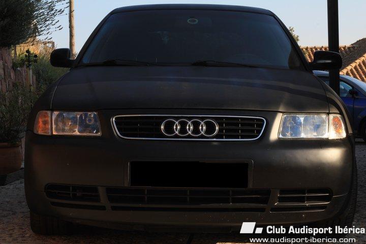

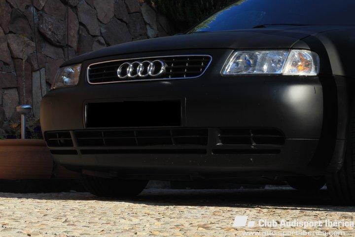

halu17 Publicado 2 de Octubre del 2011 Autor Denunciar Publicado 2 de Octubre del 2011 bueno el coche ya esta practicamente terminado a falta de algun detalle, os subo unas fotos frontales y traseras, los resultados no son perfectos pero es la primera vez que pinto un coche (lo unico que habia pintado antes fue la consola central del coche) y la primera vez que trabajo la chapa, pero ahora he adquirido experiencia y algo de tecnica para ir mejorando las inperfecciones que han quedado. a ver si me pongo a hacer fotos del coche entero y limpio, que la verdad que el negro mate es lo mas sucio que he visto XD Responder

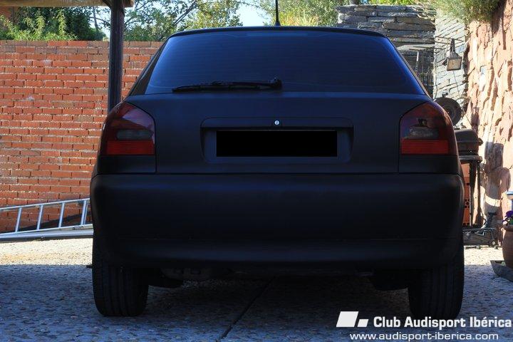

halu17 Publicado 2 de Octubre del 2011 Autor Denunciar Publicado 2 de Octubre del 2011 y aqui la de la parte trasera, el parachoques es provisional ya que me gustaria modificarlo o comprar otro con el diseño distinto pero sin desntonar con el coche, tambien faltan los faros traseros que van a ser iguales pero en negro Responder
primoantonio Publicado 2 de Octubre del 2011 Denunciar Publicado 2 de Octubre del 2011 Personalmente, compañero halu17, me parece muy feo ese color para nuestro culohuevos; la cosa cambia si se trata del negro brillo, pero el mate parece pintado con spary o que es la capa de imprimación. De todas formas como bien has dicho te ha servido para ir practicando. Un saludo. Responder
halu17 Publicado 2 de Octubre del 2011 Autor Denunciar Publicado 2 de Octubre del 2011 Es cierto que el negro brillante queda mejor pero la única manera de que una vez pintado no se notasen las reparaciones de los bollos de las puertas y del capo y techo provocado por el granizo era pintando en mate ya que hace que las zonas que no estén reparadas perfectamente no se noten a diferencia de las pinturas con brilo que hacen que cualquier ondulación se note con los reflejos y la luz. Si me cansase del mate siempre podría pulir el coche y quedaría brillante XD. un saludoo Responder
