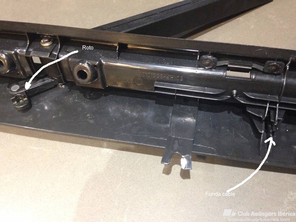

Johnny delRo Publicado 31 de Enero del 2017 Denunciar Publicado 31 de Enero del 2017 Hola a todos, Hace unos días descubrí este fantástico foro donde hallé la manera de desmontar la palanca del maletero para bloquear la bandeja de la capota en sus dos posiciones. Hoy la he desmontado y os muestro una foto de lo que me ha ocurrido. Se ha roto el alojamiento de la cabeza del cable desde donde tira la palanca que es una pieza móvil sobre un otro eje diferente al de la propia palanca. Imagino que tendré que cambiar toda la palanca. Cuando tenga más información del coste os lo haré saber. Gracias y un saludo. Responder
Carlisu84 Publicado 1 de Febrero del 2017 Denunciar Publicado 1 de Febrero del 2017 gracias por compartir la info con nosotros!!! Y bienvenido a este gran foro Responder
