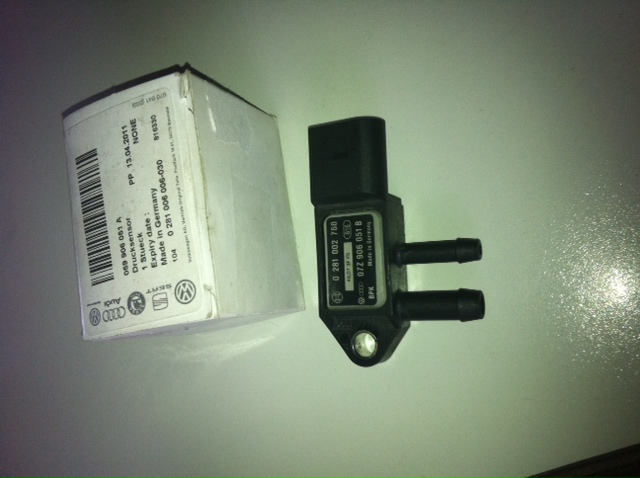

Alex-A5 Publicado 28 de Junio del 2011 Denunciar Publicado 28 de Junio del 2011 Hola Bomba y demas gente. De verdad que leyendo lo que nos has puesto se me estaba poniendo una mala leche impresionante. Pero es que ademas no lo entiendo, como pueden decirte que no hay y que te tengan el coche tanto tiempo parado, cuando es cambiar un sensor, realizar diagnosis con VAGCOM y a tirar km. A si que como no lo entiendo me tomado la libertad de hacer lo siguiente. E ido a ver a mi primo a su taller, le e contado lo que te pasa y le e enseñado la diagnosis que le hiciste a tu coche, para ver si es exactamente lo mismo que le pasaba al mio. Me comenta que a un 98% esta seguro de que es lo mismo que le paso al mio, dice que a un 98% y no un 100% por que me dice que no sabe ingles jajaja. Le sigo comentando los problemas que tienes con la dichosa pieza y las largas que te estan dando y hay, es cuando le cambia la cara de color; Ya que me dice que cuando el la pidio (una de las veces, por que como ya te comente es la 4ª vez) NUNCA le han puesto pegas. Es mas siempre an tenido en stock el sensor por que se ve que se estan jodiendo muchos. Tengo que decir que nosotros lo pedimos un Lunes por la mañana y el martes por la tarde ya tenia el coche en mi casa y perfecto. Tambien otro dato que puede interesar es que hay una diferencia entre el sensor que nos quitan y el que nos ponen. No son iguales, son diferentes en tamaño, forma, grosor e incluso referencias numericas. Mas o menos como lo que me paso cuando cambie el motorcillo de la tapa de combustible. Os acordais que se nos fueron aun monton de gente, y luego cuando nos ponian el nuevo no tenia nada que ver el uno con el otro; ademas yo hice unas fotos y las colge por hay, para que pudierais ver la diferencia. Siento decir que con el sensor no e podido hacer las fotos para que lo veais, pero si que tengo en la mano el viejo y le tirado un par de fotos con el iphone para que lo veais. Bueno bomba luego mira tu mensajero que tienes un MP mio. Un saludo a todos. Responder

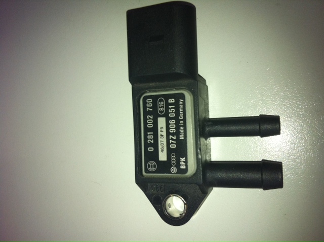

Alex-A5 Publicado 28 de Junio del 2011 Denunciar Publicado 28 de Junio del 2011 El sensor es el que me quitaron (El viejo) pero la caja es del nuevo. con su numero de serie, por si a alguien le interesa. Responder

Alex-A5 Publicado 28 de Junio del 2011 Denunciar Publicado 28 de Junio del 2011 Otro dato interesante. El anterior sensor se puede apreciar en la foto que es de la marca bosch. El nuevo es de la marca Valeo. Responder
