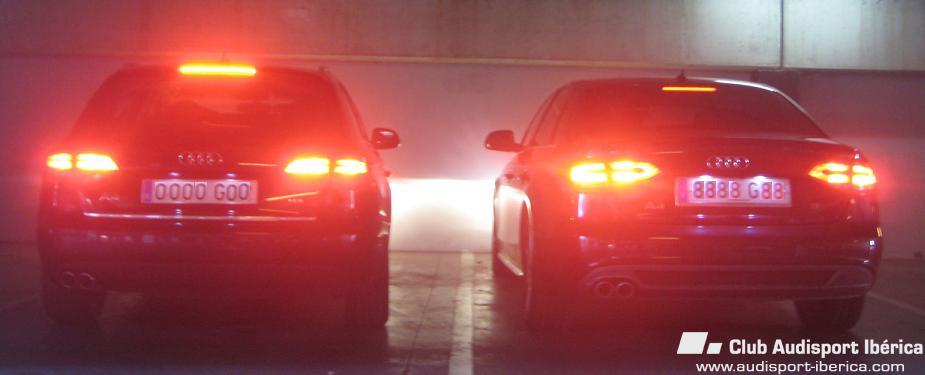

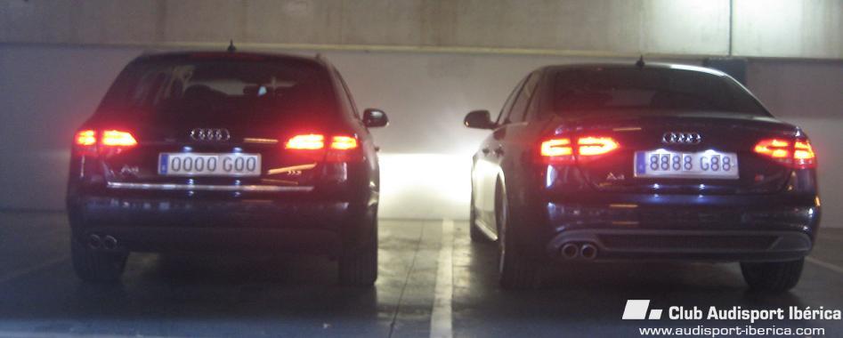

Super-Raton Publicado 29 de Octubre del 2011 Denunciar Publicado 29 de Octubre del 2011 Luz de posicion y luz de freno.... Responder
Super-Raton Publicado 29 de Octubre del 2011 Denunciar Publicado 29 de Octubre del 2011 Comentar que en la fotos no se ve exactamente como queda... El efecto en vivo es mucho mas definido... Agradecimientos: :clap1: JABICHO! (el creador) CHITY! (el ejecutor) Saludos! Responder

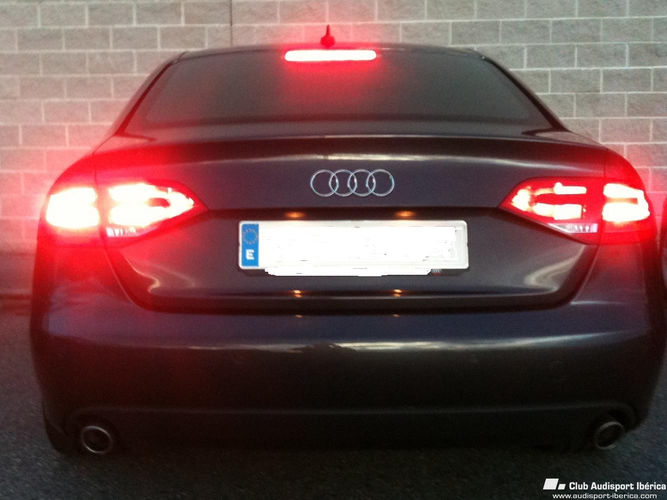

Tedstriker Publicado 2 de Noviembre del 2011 Denunciar Publicado 2 de Noviembre del 2011 (editado) Funciona perfectamente. Ya pondré fotos del resultado, la verdad es que mejora bastante. Gracias Javivitf por enviarme los pasos a seguir y a los demás que prueban con algún riesgo para sus coches. Un saludo. Fotos???? a ver si es verdad: es lo único que se te pedía Aquí están las fotos, lleva su tiempo hacerlas, sobre todo si no tienes tiempo. 1º Freno normal, sin ninguna luz más. Editado 2 de Noviembre del 2011 por Tedstriker Responder

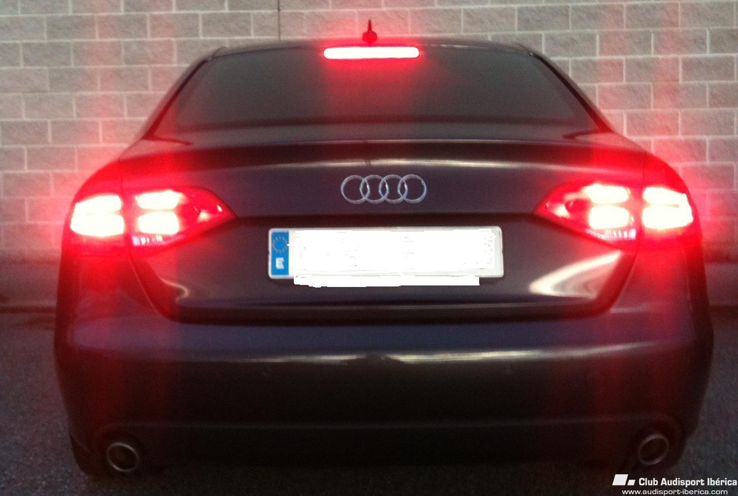

Tedstriker Publicado 2 de Noviembre del 2011 Denunciar Publicado 2 de Noviembre del 2011 2º Freno con el izquierdo modificado sin ninguna luz más. Responder

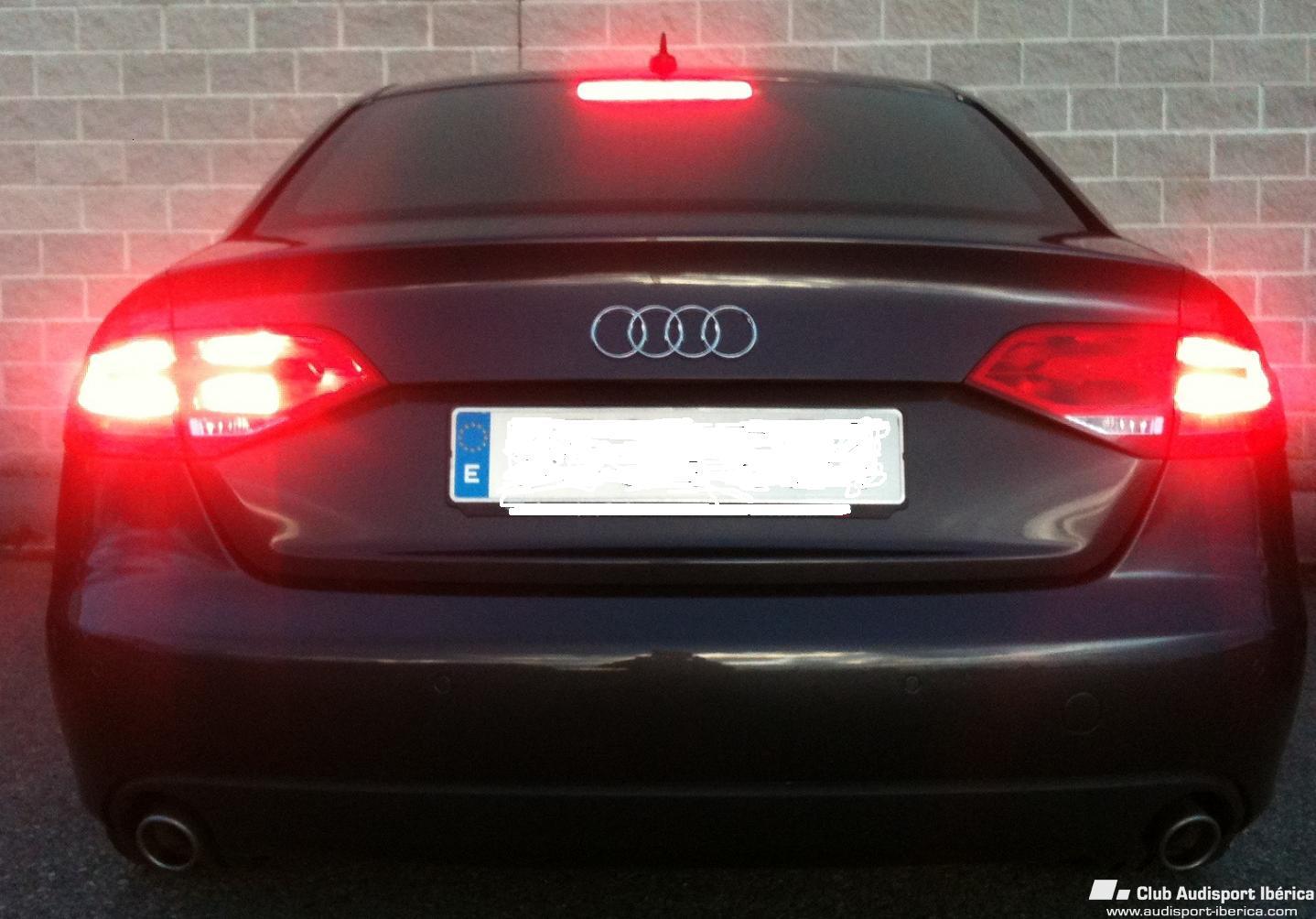

Tedstriker Publicado 2 de Noviembre del 2011 Denunciar Publicado 2 de Noviembre del 2011 3º Freno activado en la izquierda con luz de posición en la derecha. Responder

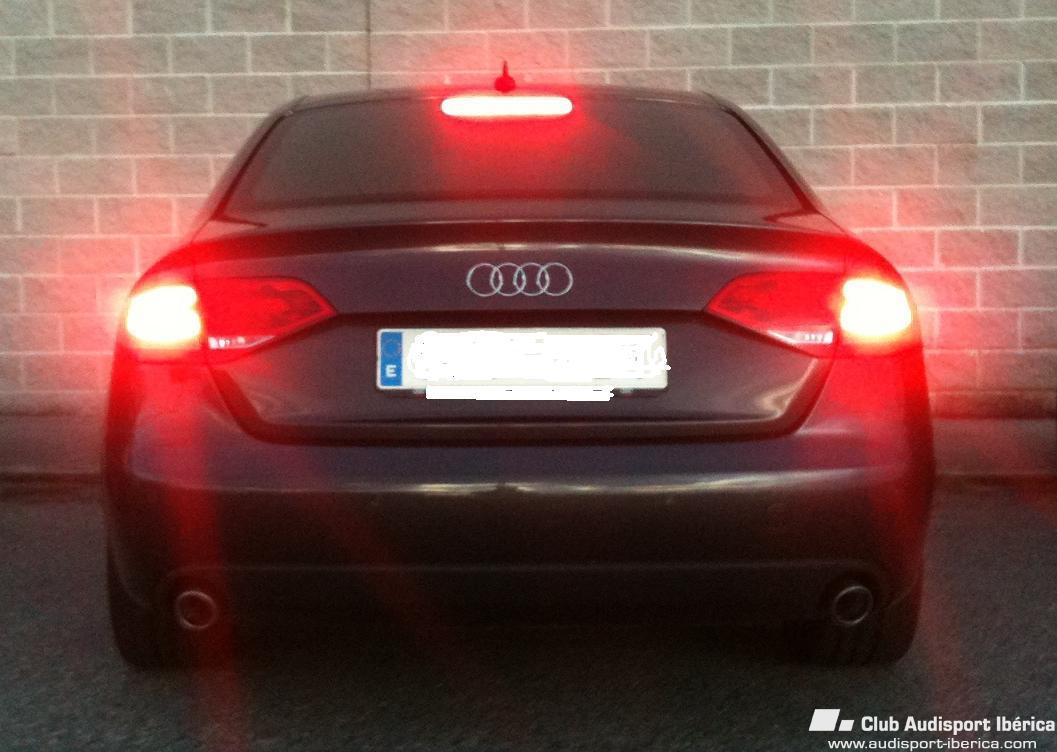

Tedstriker Publicado 2 de Noviembre del 2011 Denunciar Publicado 2 de Noviembre del 2011 4º Freno activado en los dos lados. Responder
