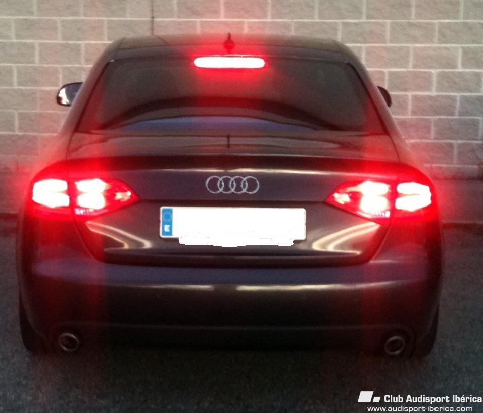

Tedstriker Publicado 2 de Noviembre del 2011 Denunciar Publicado 2 de Noviembre del 2011 Otra más con el freno activado en los dos lados. Espero que os gusten. Un saludo y gracias a todos en especial a jabicho y Chity. Responder
Tedstriker Publicado 2 de Noviembre del 2011 Denunciar Publicado 2 de Noviembre del 2011 Y gracias también a javivitf que fue el que me guió hasta la luz, nunca mejor dicho. Responder
jabicho Publicado 2 de Noviembre del 2011 Autor Denunciar Publicado 2 de Noviembre del 2011 , ,esto es una buena manera de identificar a la gente de este foro ,¿verdad? Responder
Rushifuru Publicado 2 de Noviembre del 2011 Denunciar Publicado 2 de Noviembre del 2011 , ,esto es una buena manera de identificar a la gente de este foro ,¿verdad? Tienes razon jabicho :clap1: cuando veo un A4 con pilotos de bombillas me quedo mirando a ver si le veo frenar para saber si es uno de nosotros Responder
