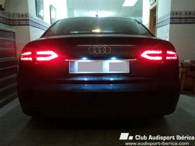

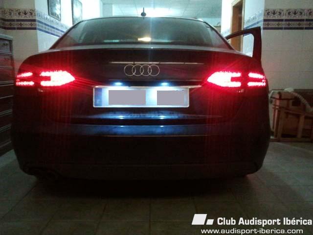

RIPA Publicado 16 de Diciembre del 2011 Denunciar Publicado 16 de Diciembre del 2011 bueno pues buenas noticias, os podesis frotar las manos porque FUNCIONA!! Estaba más cagado que con las luces de frenado interiores, que por lo que parecía era el primero en hacerlo. Pero GRACIAS una vez más a Jabicho podremos disfrutar de los antinieblas!! todo un lujo!! como si fuesen originales... Todo un crack! Shot at 2011-12-16[/img] Shot at 2011-12-16[/img] Shot at 2011-12-16[/img] Shot at 2011-12-16[/img] Responder

jabicho Publicado 16 de Diciembre del 2011 Autor Denunciar Publicado 16 de Diciembre del 2011 (editado) A ver si ahora: Editado 16 de Diciembre del 2011 por Rushifuru Borrar matriculas Responder

RIPA Publicado 19 de Diciembre del 2011 Denunciar Publicado 19 de Diciembre del 2011 Por cierto, Gracias por poner las fotos bien y borrar las matriculas. Por lo de las resistencias no os preocupeis que es muy fácil... si os da error, se podrá solucionar... quien no lo sepa se le puede ayudar... no es más que ponerselas en paralelo... Saludosss Responder
