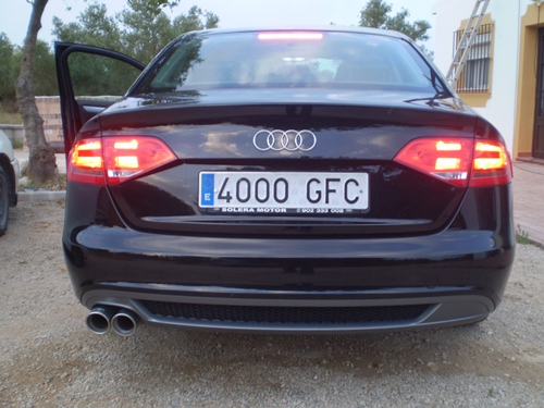

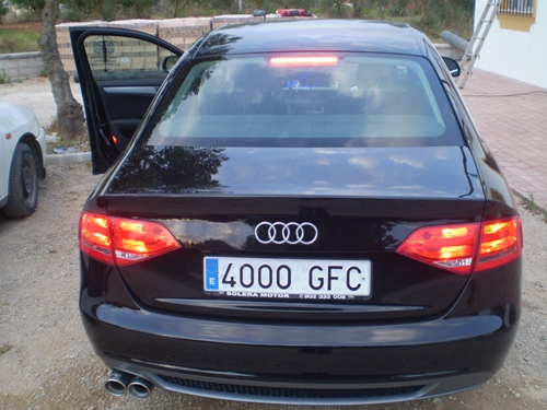

carabante Publicado 11 de Julio del 2011 Denunciar Publicado 11 de Julio del 2011 (editado) Buenas, aqui dejo un par de fotillos del auto jeje. Editado 11 de Julio del 2011 por carabante Responder
carabante Publicado 11 de Julio del 2011 Denunciar Publicado 11 de Julio del 2011 Bueno espero que os gusten, perdonarme pero es que estamos de obras en casa... :laugh: Responder
jabicho Publicado 12 de Julio del 2011 Autor Denunciar Publicado 12 de Julio del 2011 (editado) ¡Por fin! Sólo te puedo decir una cosa:felicidades porque tienes el PRIMER A4 EN ESPAÑA CON PILOTOS INTERIORES HALÓGENOS DE FRENO.Algo que Audi nos quiso negar,je,je los del conce van a flipar.Impresionante, parece mentira que sólo cambiando un par de códigos se consiga esto.Todavia me acuerdo de mi primer coche ,un R-12, que para ponerle unas luces extras de freno estuvimos mi padre y yo pasando y empalmado cables un par de dias...además de tener que agujerear los pilotos.Necesito un par de detalles para aclarar, privado al canto A todos los demás: PACIENCIA, :drool: No nos queramos tirar todos ahora a la piscina.Sigue habiendo un riesgo bastante grande aunque Carabante lo haya conseguido.Esto me pilla de vacaciones y no tengo demasiado tiempo ahora mismo...iré contestando los privados porque necesito unos datos vuestros antes de daros los códigos, en principio los que tengais módulos C que con valores parecidos a los coches que lo han conseguido,SALUDOS Y GRACIAS por las felicitaciones Editado 12 de Julio del 2011 por jabicho Responder

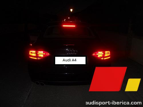

tonys Publicado 13 de Julio del 2011 Denunciar Publicado 13 de Julio del 2011 A mi me gustaría probar. Estoy a la espera de que Jabicho me envie la forma de hacerlo. +1 a la espera........... La verdad que era una codificación que me llamaba mucho la atención así que como Jabicho ya me ha pasado el procedimiento lo he probado. Muy importante el agradecimiento: Gracias Jabicho. El resultado es éste: Responder
tonys Publicado 13 de Julio del 2011 Denunciar Publicado 13 de Julio del 2011 (editado) http://www.youtube.com/watch?v=u1BLfQBw5aM Editado 13 de Julio del 2011 por tonys Responder
javivitf Publicado 13 de Julio del 2011 Denunciar Publicado 13 de Julio del 2011 (editado) Jabicho: Os dejo los datos de los TRES coches que conozco a los que les ha funcionado: BERLINA: FECHA 09-2008 MÓDULO 8K0 907 064 C BCM2 1.1 H80 0141 FECHA 11-2007 MÓDULO 8K0-907 064-C BCM2 1.1 H70 0134 AVANT: FECHA 11-2008 MÓDULO 8K0 907 064 N BCM2 1.1 H80 0145 *Repito que aunque os coincidan los datos con los de estos coches hay riesgo de que vuestro módulo no acepte el cambio. -------------------------------------------------------------------------------------------------------------------------------------------------- el de Carabante es C: FUNCIONA!! Part No SW: 8K0 907 064 C HW: 8K0 907 064 C Component: BCM2 1.1 H70 0134 -------------------------------------------------- el de Tonys es C: FUNCIONA!! Part No SW: 8K0 907 064 C HW: 8K0 907 064 C Component: BCM2 1.1 H70 0134 -------------------------------------------------- el de Fiti es A: Part No SW: 8K0 907 064 A HW: 8K0 907 064 A Component: BCM2 1.1 H70 0134 -------------------------------------------------- el de Javivitf es C: Part No SW: 8K0 907 064 C HW: 8K0 907 064 C Component: BCM2 1.1 H70 0141 -------------------------------------------------- el de Super-Raton es M: Part No SW: 8K0 907 064 M HW: 8K0 907 064 M Component: BCM2 1.1 H80 0145 -------------------------------------------------- el de Chity es A: Part No SW: 8K0 907 064 A HW: 8K0 907 064 A Component: BCM2 1.1 H70 0134 -------------------------------------------------- Editado 13 de Julio del 2011 por javivitf Responder
jabicho Publicado 14 de Julio del 2011 Autor Denunciar Publicado 14 de Julio del 2011 Tonys: Gracias por el video y la foto,la verdad es que en el video parece que se ilumine el piloto completo como los led javivitf:Gracias por ponerlo todo tan claro, parece quelos "C" están de suerte ...mándame esos datos :clap1: Responder
Fiti Publicado 14 de Julio del 2011 Denunciar Publicado 14 de Julio del 2011 http://www.youtube.com/watch?v=u1BLfQBw5aM :clap1: :clap1: :clap1: :clap1: :clap1: Que bonito queda por la noche, parece que se ilumina completo el piloto. Ojalá funcione también en los "A" :crying_anim: Gran trabajo JABICHO. Saludosssssssssss B) Responder
