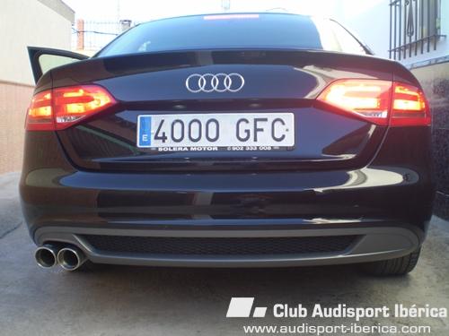

jabicho Publicado 14 de Julio del 2011 Autor Denunciar Publicado 14 de Julio del 2011 Perfectamente normal,amigo Carabante.la luz de estacionamiento se encenderá sólo con una luz interior , la que te hace de freno.La antiniebla sólo hace de antiniebla y posición.En cuanto a los antinieblas traseros, en mi coche (y creo que en todos es así) sólo se enciende si llevas cruce puesto...de todas maneras con esta codificación no tocamos para nada las antineblas traseras, te quedaron como estaban. Responder
tonys Publicado 14 de Julio del 2011 Denunciar Publicado 14 de Julio del 2011 Si que queda chulo si, ahora mismo estoy encantado ejjeje. Ha sido rápido y con cero problemas. En principio, todo parece indicar que el módulo acabado en C no tiene ningún inconveniente en aceptar el cambio. Lo que queda pendiente son los módulos distintos. Responder
carabante Publicado 14 de Julio del 2011 Denunciar Publicado 14 de Julio del 2011 Perfectamente normal,amigo Carabante.la luz de estacionamiento se encenderá sólo con una luz interior , la que te hace de freno.La antiniebla sólo hace de antiniebla y posición.En cuanto a los antinieblas traseros, en mi coche (y creo que en todos es así) sólo se enciende si llevas cruce puesto...de todas maneras con esta codificación no tocamos para nada las antineblas traseras, te quedaron como estaban. Ok Jabicho, muchas gracias por aclarármelo Ah y en cuanto pueda subo alguna foto con antinieblas y freno a la misma vez. Un saludo Responder

carabante Publicado 17 de Julio del 2011 Denunciar Publicado 17 de Julio del 2011 Aquí con el antiniebla. Responder
carabante Publicado 17 de Julio del 2011 Denunciar Publicado 17 de Julio del 2011 Jabicho, no se podrían codificar las luces antinieblas para que funcionen como freno? Salu2 Responder
jabicho Publicado 17 de Julio del 2011 Autor Denunciar Publicado 17 de Julio del 2011 (editado) Sí, claro que se puede...pero no te voy a decir cómo se hace porque entonces te quedas sin antinieblas, sólo funcionaría como luz de posición y freno.En los Avants es distinto porque llevamos una luz antiniebla aparte y no le afecta Editado 17 de Julio del 2011 por jabicho Responder
carabante Publicado 18 de Julio del 2011 Denunciar Publicado 18 de Julio del 2011 Sí, claro que se puede...pero no te voy a decir cómo se hace porque entonces te quedas sin antinieblas, sólo funcionaría como luz de posición y freno.En los Avants es distinto porque llevamos una luz antiniebla aparte y no le afecta Ok amigo Jabicho, entonces no le tocamos mas. Responder
