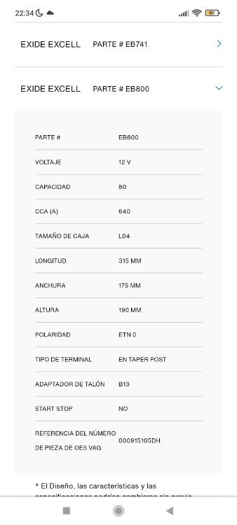

zeimon Publicado 3 de Enero del 2022 Denunciar Compartir Publicado 3 de Enero del 2022 Estas son las medidas de una batería L4. Esa es la más grande que le cabe al coche. Y dentro de las L4 coge la de mayor capacidad Yo he llevado 8 o 10 años esta: Ahora llevo una de Mitsubishi oem aún mejor Responder Enlace al comentario Compartir en otros sitios web More sharing options...
F.Alonso Publicado 5 de Enero del 2022 Denunciar Compartir Publicado 5 de Enero del 2022 Gracias Zeimon por tus aportes, pillada la de 74Ah y menos mal que tenia que sumar otros 10 de transporte y ya andaba en mi limite de presupuesto, no pille la silver se me iba a ir bastante de lo que tenia en mente. El mío apenas tiene electrónica como tal, ni siquiera techo solar o EE traseros y andaba bastante ok con la que llevaba de 57Ah, además de ser gasolina. Entiendo que para desmontar la antigua y montar la nueva tocará desmontar todos los plásticos y rejillas, como cuando me tocó sacar el filtro de Aire vaya, y lleva un tope con tornillo longitudinalmente enganchado a la base y no se si hay otro mas que no vea. Por lo demás supongo que con que quite el borne negativo primero, luego positivo de la antigua, y repita operación con la nueva... Conecto positivo primero de la nueva y después negativo (tras antes haberla fijado convenientemente claro). En algún lugar hablan de que si airbags y pretensores o el ordenador se queda con algún aviso que hay que tener cuidado, pero los B5 vienen de tecnología 90s que no pasa nada si quitas la batería vaya (supongo) y el mío no tiene alarma y la radio no es la de origen (no hay clave vaya). Es mas en muchos de estos coches un cortacorrientes puede ir de lujo si lo tengo parado casi 1 mes o algo mas, he visto algunos de esos que van al borne pero no se si hay que hacer instalación, pero vaya sino quitar el borne negativo que tal? y como hace el Cierre centralizado? en el de mis amigos cuando hacia estas operaciones fáciles al ser 2 puertas , en este con 4 + portón pues no se xD, imagino que bajando yo los pestillos por dentro y luego cerrando con la llave la del conductor. Responder Enlace al comentario Compartir en otros sitios web More sharing options...
