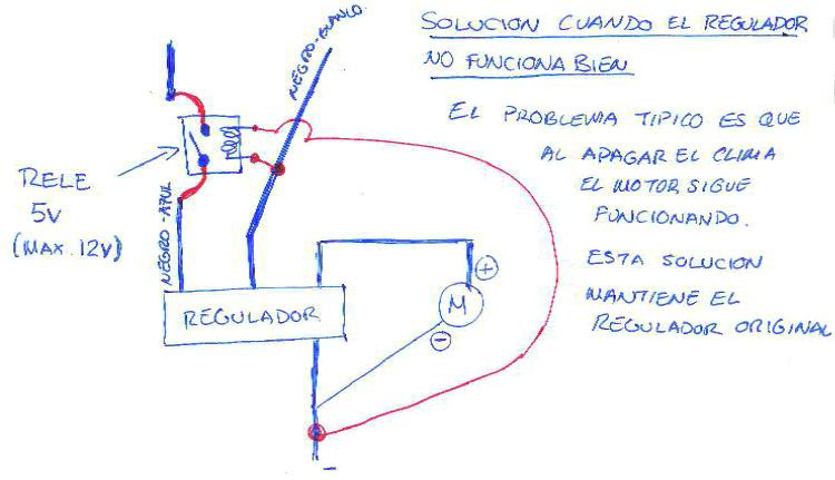

Mike CoupeS2 Publicado 29 de Junio del 2011 Denunciar Publicado 29 de Junio del 2011 adjunto el esquema eléctrico (en el siguiente post) También he pensado en una solución diferente a la ñapa del transistor. La avería del regulador hace que cuando apagas el clima el ventilador siga funcionando. Al menos en mi caso ese es el único efecto, luego, si la unidad "manda" velocidad low, va lento, y si manda hi, va rápido. Entonces, podemos mantener el regulador original y meter un relé que resuelva el problema. El relé debe ser de 5 voltios y admitir tensiones de 12 voltios. adjunto el esquema. Solucion 2 clima off vent on.pdf Responder
Psycho Publicado 29 de Junio del 2011 Autor Denunciar Publicado 29 de Junio del 2011 MADRE MIA!!!! ESTO SI ES UN FORO!!!! Gracias por el aluvión de ideas. Me lo voy a imprimir todo y lo voy a poner en la estantería de mi casa al lado de la enciclopedia!!!!! Que c***, voy a tirar la enciclopedia y voy a colocar este post!!!! :clap1: A ver si este finde tengo un rato y lo miro todo paso por paso. Gracias de verdad, que con el calor que está haciendo ultimamente y el coche negro... Por aclarar: - El ventilador no iba antes de la carga del gas - El gas que le han puesto no es R12 pero es un sustitutivo (que no se cual es) pero que es 100% fiable. Es el que le vengo poniendo cada año y va perfecto. - La ñapa del transistor me mola, pero le tengo que poner un ventilador al disipador para que no se queme el transistor, lo del relé me mola más. Saludos y gracias!!! Responder
Mike CoupeS2 Publicado 29 de Junio del 2011 Denunciar Publicado 29 de Junio del 2011 es que la ñapa del transitor, tiene el inconveniente del disipador, y es que el transitor se tiene que calentar tela. A mi personalmente eso ahí metido no me encanta, tampoco lo veo un gran problema pero bueno. Lo importante es que el relé sea de 5 voltios y aguante tensiones de 8V, así cuando la unidad de clima está en off al ser la señal 0V el relé no se cierre y no llega alimentación al regulador. Cuando el clima manda velocidad mínima (5V) se cierra el rele y alimenta el regulador. Si manda 7V(max) el relé sigue cerrado y el regulador actua con normalidad. Esto debería funcionar para el típico problema del regulador, que no corta cuando apagas el clima. El esquemilla es bien tonto: Responder

Psycho Publicado 4 de Julio del 2011 Autor Denunciar Publicado 4 de Julio del 2011 YA FUNCIONA!!!! He optado por la opción relé, porque el tema del transistor va bien pero falla mucho. Se pone a parir y lo tienes que refrigerar muy bien o se quema. Gracias a todos por ayudar. Sois unos cracks!!! Por cierto, no se qué gas le pusieron, pero pones el aire y se te llena el coche de pingüinos. Si alguien de Barcelona quiere cargarlo que me mande un MP y le digo donde es. Saludos. Responder
