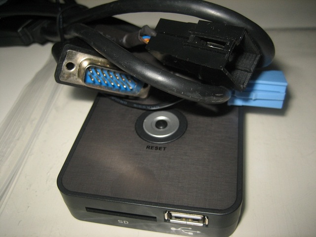

Buenas, pues lo primero, que no se a ciencia cierta si esta duda la tengo que exponer aqui o no, de no ser así avisadme que lo cambio. Os cuento, acabo de adquirir el xcarlink d un forero, todo correcto hasta aí, ya lo tengo en casa y todo ok, o eso creo, haber si funciona... pero el problema llega a la hora de intentar instalarlo, desmonto mi pantalla de rns-d para conectarlo y...sorpresa...el conector del cargador de cd viene entero junto con los otros dos, digamos que son indivisibles, los 3 juntos son un conector grande...sabeis que solucion se le puede dar?? muchas gracias. Un saludo.

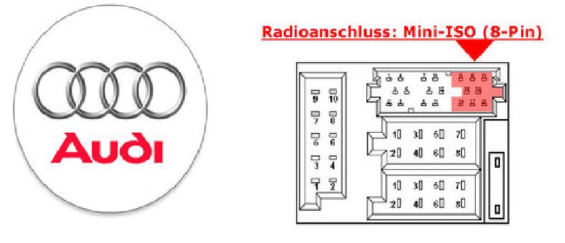

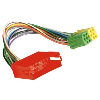

Yo el que tengo es este, y el problema es el que os enseño en la otra foto, el problema esque tenia que venir el conector separado, el que sale en rojo remarcado, pero viene toda la conexión entera, alguien tiene idea de como solucionarlo?? gracias. Un saludo.
Publicado (editado)
Creo que es sencillo.
Sacas el conector tricolor, y separas el azul de los otros, deslizándolo y acto seguido juntas el del Xcarlink con los otros y lo conectas al RNS-D.
¡Ah! se me olvidaba, que he visto el conector negro. En éste, conectas el azul que en la actualidad está conectado en el RNS-D.
Se supone que con éste, si ahora tienes un cambiador de CDs, luego también te funcionará.
Al menos a mi me lo hacía con el RNS-D y ahora que tengo el RNS-E, también.
Para probarlo, seleccionas en el conmutador CD/TV alternándolo con el de RADIO y a mi pasa de uno (del cargador virtual, mp3), al otro (cargador de CDs).
Editado por audinibili
Me parece raro pero... puede ser...
En mi caso son tres conectores de tres colores que están encastrados entre si, pero deslizándolos uno sobre el otro se sueltan.
No recuerdo, si tienen una pestaña que los sujeta y que hay que soltarla. Algún truquillo creo que tienen.
