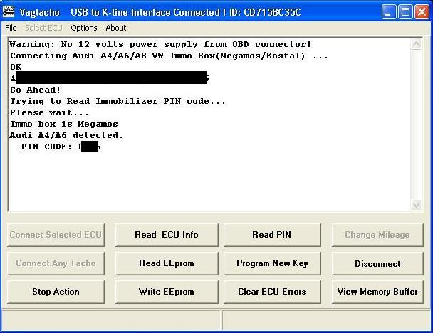

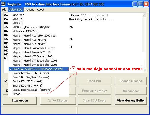

Izan. Publicado 29 de Junio del 2011 Denunciar Publicado 29 de Junio del 2011 Hola a todos, no se si deberia poner esto en la seccion de software, pero bueno, ahi va: He sustituido mi cuadro de instrumentos por uno con FIS, he puesto esta referencia de cuadro 8D0919033B, solo me falta subir los kilometros, He adquirido el cable VAG TACHO 2.5, el problema es que no me aparece la opción "change mileage" si me conecto a la ecu IMMO BOX, creo que no es la ECU correcta, pero solo me deja conectarme a esa, me rechaza "VDO new" y "VDO old", ¿a cual debería conectarse? el modelo es A4 B5 1z 90cv 1995 Un saludo a todos!
MICHELS3 Publicado 29 de Junio del 2011 Denunciar Publicado 29 de Junio del 2011 (editado) yo tambien tuve una mala experiencia con el vagtacho....en su dia en el 2008 cuando me compre el s3 8l del 2000,queria ponerle un mando con espadin de 3 botones,me compre el vagtacho para sacar el login y como te pasa a ti en los pocos sitios donde me dejaba entrar no conseguia sacarme el login,despues de mas de una semana probando TODAS las opciones una por una,no consegui nada,lo vendi y me compre el vag k+ can comander 1.4 que vale para lo mismo,y en menos de 5 minutos tenia el login del cuadro,desde entonces cuando se habla del tema de cuadros y sacar login o modificar km,recomiendo el vag k+ can comander,ya que mi cuadro el tacho era incapaz de leerlo...asi que si al final no lo consigues con el tacho,prueba con el comander 1.4 ,no llega a 25 euros el cable y el programa pirata..... en paginas chinas o ebay...un saludo Editado 29 de Junio del 2011 por MICHELS3

MICHELS3 Publicado 30 de Junio del 2011 Denunciar Publicado 30 de Junio del 2011 (editado) hola michel, gracias por tu respuesta, pero creo que el vag k+ can comander no vale para mi coche ya que no tiene can bus :/ Un saludo a todos! creo que te has informado mal,tiene linea k y can...te dejo para todos los que se sirve y este programa si que sirve pera todos los que dice,,no como el tacho,que luego no sirve en muchos casos,como el tuyo y el mio y muchos mas que lei en su dia por internet y que con el comander lo solucionaron VAG K+CAN Commander 1.4 Features: 1.Diagnostic via CAN and Special functions via K-line. 2.Covers all electronic control units in vehicles (diagnostic addresses from 0x01 to 0x80). This can allow of user to investigate and diagnosis some new units untouchable for remaining diagnostic tools. Functions are under CAN-TP2.0. 3.Manual definition of running diagnostic session ¡��C not like remaining diagnostic tools always standard diagnostic session 0x89. Function is under CAN-TP2.0. 4.Broadcast diagnostic request ¡��C disable normal communication, clear DTCs, Logistic (transport) mode,.... Functions are under CAN-TP2.0. 5.Allows managing of brand new units (and immobilizer units) where is allowed programming of PIN, SKC, BGW, MAC. Functions are under CAN-TP2.0. 6.Most of popular diagnostic requests ¡��C identifications, coding, adaptations, DTCs and s.o. Functions are under CAN-TP2.0. 7.Special function - odometer correction in instrument clusters and EDC15x. 8.Special function - read Security Access Code/Login WFS. 9.Special function - read/program immobilizer data. 10.Special function - read/write EEPROM from instrument cluster/immobilizer. All supported clusters CAN/K. 11.Special function - VAG MMI TV Activation. 12.Special function - Read/Write EEPROM of Engine Control Units BOSCH VAG-EDC15x, VAG-ME7.1.1, VAG-Cartronic ME7.8,Porsche. 13.Special function - Key learning buttons for easy usage (not needed security code). Can do component security authorization. 14.Special function - Key learning Porsche CAYENNE (not needed security code) K+CAN. 15.Special function - Custom memory reading from different units like ECUs, EZS-Kessy and s.o.. 16.Special function - Reading flash memories EDC16x, EDC15x, ME7x, MED951, MED751 (with next update will be possible programming of flash memories 17.Special function - Crash data clear in airbag units List of vehicles covered from function odometer change via OBDII: •Audi Q7 (CAN) •Audi A2 (K) •Audi A3 (CAN) up to 2007 !!! •Audi A3 VDO/M73 up to 2003 (K) •Audi A4 VDO/M73 (K) •Audi A4 BOSCH - RB4 clusters (CRYPTO eeproms R/W by OBDII) •Audi A6 VDO (K) •Audi A6 (CAN) •Audi Allroud (K) up to 2004 •Audi A8 (K) VDO93xx •Audi A8 (CAN) up to 2007 !!! •Audi TT (K) •Seat Alhambra (K) •Seat Altea (CAN) •Seat Arosa (K) •Seat Cordoba after 1999 (K) •Seat Ibiza VDO after 1999 (K) •Seat Leon (K+CAN) •Seat Toledo (K+CAN) •Skoda Octavia (K) •Skoda Octavia II (CAN) •Skoda Superb (K) •Skoda Roomster (K) •Skoda Scout (CAN) •Skoda Fabia (K) •VW Bora (K) •VW Beetle (K) •VW Caddy (CAN) •VW EOS (CAN) •VW Golf4 VDO/Motometer/BOSCH RB •VW Golf5 VDO (CAN) •VW Golf5 VISETEON •VW Crossgolf (CAN) •VW Individual (CAN) •VW Jetta (K+CAN) •VW Passat B5/B6 (K+CAN) •VW Polo VDO/Motometer (K) •VW Sharan (K) •VW T4/T5 VDO (K) •VW Touaran VDO (CAN) List of vehicles covered from function security access code/login reading via OBDII: •Audi A2 •Audi A3 (CAN) up to 2007 !!! •Audi A3 VDO/M73 up to 2003 (K) •Audi A4 VDO (K) •Audi A4 BOSCH (K) up to 2001 •Audi A4 after 2000 - petrol engines >= 1.8 •Audi A6 VDO (K) •Audi A6 (CAN) petrol engines •Audi Allroad (K) up to 2004 •Audi Allroad (CAN) petrol engines •Audi A8 up to 2001 •Audi A8 from 2001 to 2002 2.5TDI •Audi A8 (CAN) 2003+ petrol •Audi TT (K) •Audi Q7 petrol engines •Seat Altea (CAN) •Seat Cordoba after 1999 (K) •Seat Ibiza (VDO) after 1999 (K) •Seat Leon (K+CAN) •Seat Toledo (K+CAN) •Skoda Octavia •Skoda Octavia II (CAN) •Skoda Superb •Skoda Roomster •Skoda Scout (CAN) •Skoda Fabia •VW Bora •VW Beetle •VW Caddy (CAN) •VW EOS (CAN) •VW Golf4 VDO/Motometer/BOSCH RB •VW Golf5 VDO (CAN) •VW Crossgolf (CAN) •VW Individual (CAN) •VW Jetta (K+CAN) •VW Passat B5 (K) B6(CAN) •VW Polo5 •VW Sharan after year 2000 •VW T5 •VW Phaeton petrol •VW Touareg petrol •VW Touaran VDO (CAN) •PORSCHE Cayenne (CAN/K) Current version 1.4 covers VW/SEAT/SKODA (CAN) up to September 2006 while AUDI covered up to 2007 Editado 30 de Junio del 2011 por MICHELS3
