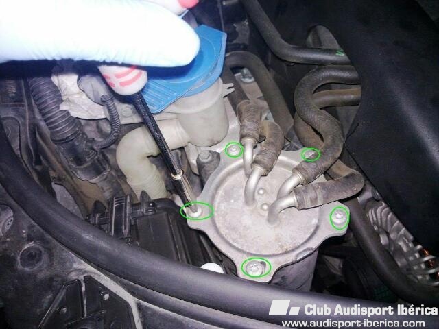

Zeama Publicado 23 de Octubre del 2014 Denunciar Compartir Publicado 23 de Octubre del 2014 (editado) El mío es un 2.0 tdi 140 del 2010. Cuando lo compré venía con el filtro: 3C0 127 777 Yo le suelo montar el: 3C0 127 434 que es compatible con el que te he mencionado arriba. Los dos son filtros originales y los suelo comprar en lubricantesonline, su precio ahora mismo es de 26€. Con meter en el buscador la referencia te sale el filtro y te indica qué coches lo llevan. Adjunto una foto Editado 23 de Octubre del 2014 por Zeama Responder Enlace al comentario Compartir en otros sitios web More sharing options...
korny1976 Publicado 23 de Octubre del 2014 Denunciar Compartir Publicado 23 de Octubre del 2014 Pero yo.me refiero ala taza donde va el filtro.metido q es de aluminio o.similar,y la tapa con sus conectores el filtro.es como.este Responder Enlace al comentario Compartir en otros sitios web More sharing options...
Siaükia Publicado 23 de Octubre del 2014 Denunciar Compartir Publicado 23 de Octubre del 2014 Pero yo.me refiero ala taza donde va el filtro.metido q es de aluminio o.similar,y la tapa con sus conectores el filtro.es como.este En el conce con tu numero de bastidor puedes comprar todo repuesto, pero eso tiene que costar un huevo Responder Enlace al comentario Compartir en otros sitios web More sharing options...
Moncho2 Publicado 24 de Octubre del 2014 Denunciar Compartir Publicado 24 de Octubre del 2014 Yo esa pieza la compraría en un desguace, seguro que la montan infinidad de modelos VAG Responder Enlace al comentario Compartir en otros sitios web More sharing options...
korny1976 Publicado 24 de Octubre del 2014 Denunciar Compartir Publicado 24 de Octubre del 2014 Gracias lo.mirare xq en las paginas web de recambios solo venden los cartuchos,y no la taza donde va.el cartucho Responder Enlace al comentario Compartir en otros sitios web More sharing options...
