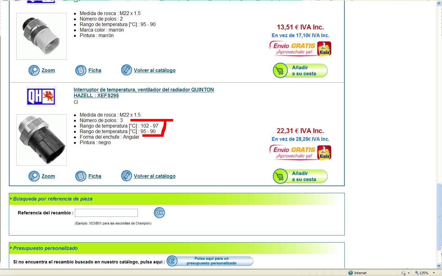

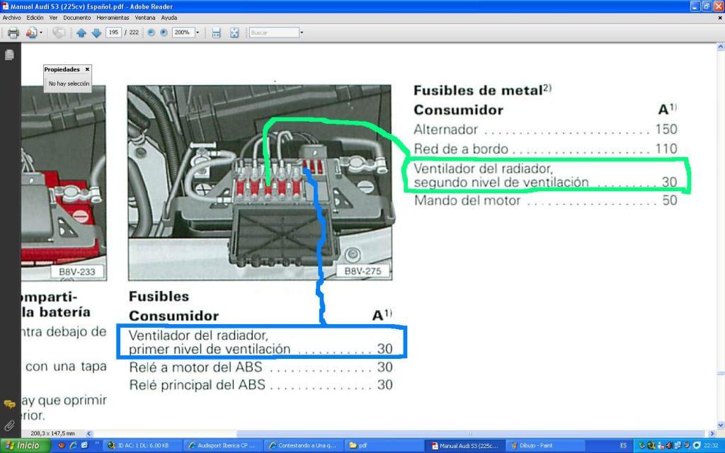

MICHELS3 Publicado 1 de Julio del 2011 Denunciar Publicado 1 de Julio del 2011 aqui una captura del termocontacto del radiador,que hace que dispare la primera velocidad a 95 y pare cuando baja 90,y la segunda entra en 102 y para en 97...por lo menos en mi motor van asi,el grande solo lo he visto funcionar una vez,cuando se me fastidio el fusible del pequeño y me di cuenta por que en el cuadro me marcaba 110 casi y de 90 nunca sube si esta todo bien,ya que el cuadro falsea la temperatura pra que se mantenga ahi...un saludo Responder
