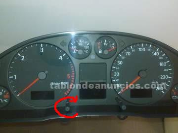

Desde hace algun tiempo lo vengo viendo las luces del cuentakilometros temperatura gasolina etc se me han ido atenuando cada vez mas asta el punto k estoy aora k si ai algo de luz en la calle no se ve kasi la luz roja del cuadro eso m pasa cuando enciendo las luces klaro pork las demas se ven perfectamente.

Hola,
para darle mas intensidad luminosa al cuadro de instrumentos gira a tope a la derecha el mando de la izquierda de tu cuadro.

muxisimas gracias!!! no tenia ni idea d eso gracias!!me creia k ya se abia roto otra cosa mas...muchisimas gracias lo mirare y os contare gracias
A mí me costó encontrarlo al principio de tener el B5...
De todas formas a tope hace poca luz, almenos el mío (y más si lo comparas con coches más recientes...).
Si tienes el reloj analogico, es facil bajarlo de intensidad sin darte cuenta cada vez que cambias la hora ya que es el mismo mando. De que año es el coche? los primeros llevaban bombillas normales pero despues a partir creo que de junio del 97 llevan leds y es raro que bajen de intensidad.

Jeje, no, no me refiero a eso, me he explicado mal, me refiero a lo que le pasa a ceop, que con el tiempo se van apagando, eso en una bombilla incandescente es lo normal pero en unos leds, no.

Asik puede ser que sin querer toke la intensidad de las luces o k estan apunto de morir las luces no?aver si m traen el coxe del taller ya y puedo mirarlo jeje k ai intriga jaja muxisimas gracias x vuestra ayuda!

Tambien te dire una cosa : el vidrio de las bombillas,al pasar de los años se pone amarillo o peor,negro.Entonces la intensidad de la luz baja bastante,no tanto como en tu caso,porque seguro que le habras tocado el regulador sin darte cuenta.Es decir,si puedes,cambia las bombillas.Notaras bastante mejoria.
